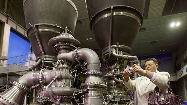

Roskosmos začal s produkcí motorů RD-171MV (РД-171МВ) , konkrétně firma Energomaš. Tento motor bude využíván na prvním stupni rakety Sojuz-5 (Союз-5) a na supertěžké raketě Jenisej (Енисей).
Zdroj: https://ria.ru/20190901/1558121799.html
https://sdelanounas.ru/blogs/123661/
