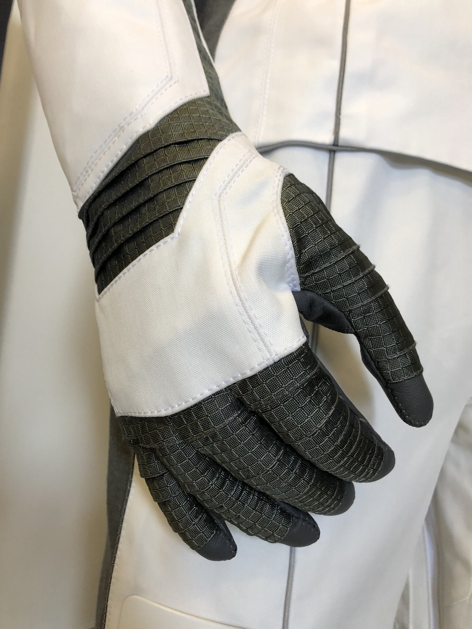

Dugi píše:Detail rukavice skafandru SpaceX.
A zde jsou další makro snímky s detaily skafandru. Potvrzují napřiklad, že cely oblek je jednodílný, tedy bez rozdělení na horní a spodní polovinu, hlavní otvor, kterým se skafandr obléká je zespodu na vnitřních stranách nohavic, kde je vidět zapuštěný zip. Bílé části skafandru jsou z určitého typu teflonu. Šedé díly jsou ušity z nomexu. Za bílým plastovým krytem na stehně jsou údajně konektory pro live support systém. Rukavice jsou velmi do detailů propracované a dovolují interakci s dotykovými displeji.
Opravdu dizajnérsky a řemeslně do detailů provedené nádherné dílo. :palec nahoru: :klaní se:
