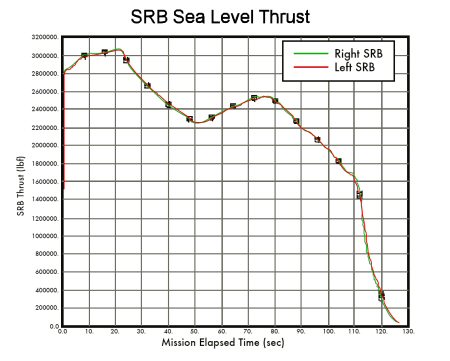

PS: jinak proměnný tah mohou mít i motory na TPL - ovlivňuje se tvarem zrna, nebo hybridní motory - regulováno množstvím kapalného okysličovadla. Např. průběh tahu SRB boosterů : http://www.airports-worldwide.com/img/w ... 747558.jpg
