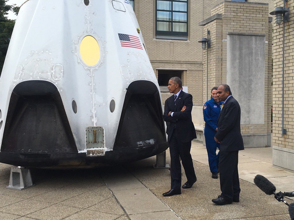

POTUS okukuje Dragona s hlaskou "Uz tam skoro chcete vlezt a odstartovat, ze ano ? / You almost want to get in and take off, don't you?"

Doplním, že snímek v předchozím příspěvku byl pořízen 13.10. v campusu Carnegie Mellon University v Pittsburghu, kde proběhla konference The White House Frontiers. http://frontiersconference.org
Pouze pro tuto akci byla na místě vystavena kabina Dragon 2, která vznikla přestavbou z Dragonu 1 pro účely pad abort testu a následně pro upoutané testy SuperDraco jako kabina DragonFly. Je to tedy testovací kus s poměrně bohatou historií a jeho další snímky lze najít zde: http://m.imgur.com/a/L6Ecp
Animovaný gif ze snímků ze všech stran: https://thumbs.gfycat.com/WaryOblongAra ... ricted.gif
