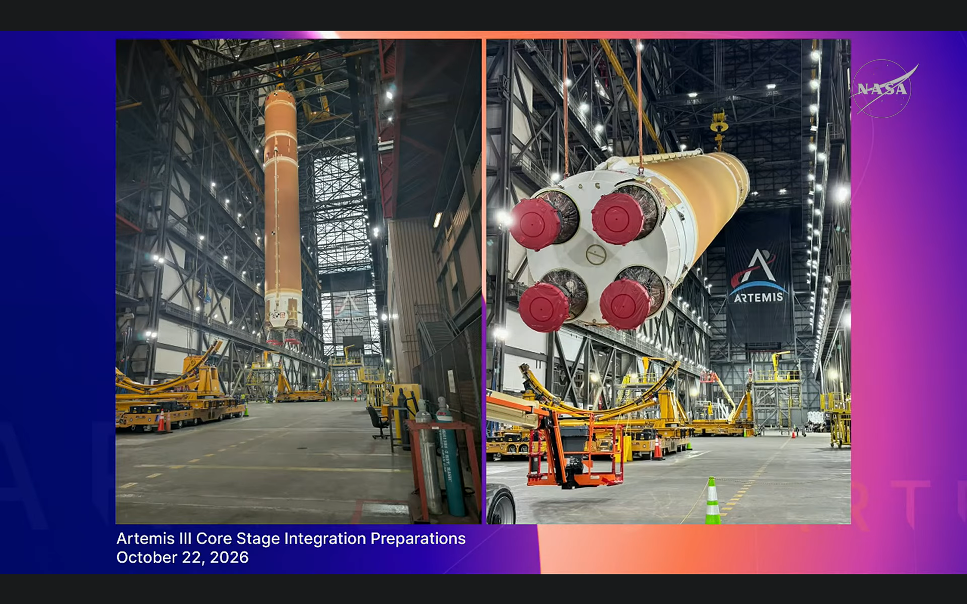

JHošek píše: 20.10.2026 13:25 milníky, které měly být dokončeny ve fiskálním roce 2026, který skončil 30.9.2026 (spolu s koncem Q3 kalendářního roku 2026).
Z milníků SLS a Orionu pro Artemis III se nepodařilo dokončit pouze centrální stupeň (nyní Q4 2026).
Splněno 22.10.2026
