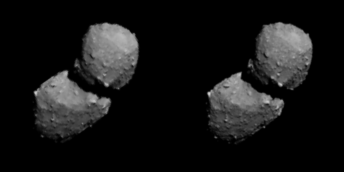

V dnešním článku na Space.com je informace, na kterou jsem jinde nenarazil: Po průletu bylo zatím staženo jen prioritních 25 MB dat z celkových 300 MB.. Hayabusa2# totiž hned 9. července zahájila plánovaný čtyřměsíční „zážeh“ iontového motoru a zbývající data tak bude možné odeslat až po jeho dokončení.

Přidávám tedy z dostupných snímků na hrubo složené šilhací 3Dčko:
