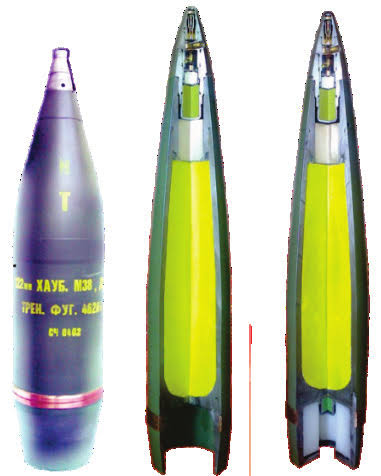

Teoria k čiernemu dymu... horná časť stupňa s valcovým plášťom bez dna je v princípe podobná sacej dutine na "ďalekonosnom" delostreleckom granáte (hollow base). Táto dutina zvyšuje dostrel tým, že znižuje aerodynamický odpor "nasatím" časti turbolentného prúdenia a medznej vrstvy za dnom granátu do dutiny a tým čiastočne vyrovnáva podtlakovú oblasť za dnom granátu.
Na obrázku uprostred
Lenže u aktívne brzdiacej rakety je medzná vrstva plynu obtekajúca trup rakety a nasávaná do "valcovej dutiny" tvorená predovšetkým horúcimi
spalinami, takže teplota plynu v dutine ľahko dosiahne niekoľko sto stupňov... a nech už je tam "čokoľvek" (izolácie nádrže, kabeláž...), začne to horieť...

Re: Čínské rakety
kým som našiel vhodný obrázok, ubehol čas editácie...
Prečo to číňanom zahorelo a SpaceX nie?
Záleží na "hĺbke" dutiny. Aby bolo nasávanie medznej vrstvy do dutiny efektívne, musí byť "hĺbka" dutiny aspoň 30-50% priemeru, lepšie 100-125% priemeru telesa.
Takže je to v podstate dôsledok konštrukčnej chyby - uvidíme, čo s tým číňania vymyslia... buď to prepracujú, lepšie zakrytujú, vymyslia nejaké odvetrávanie, alebo to budú odhadzovať...
