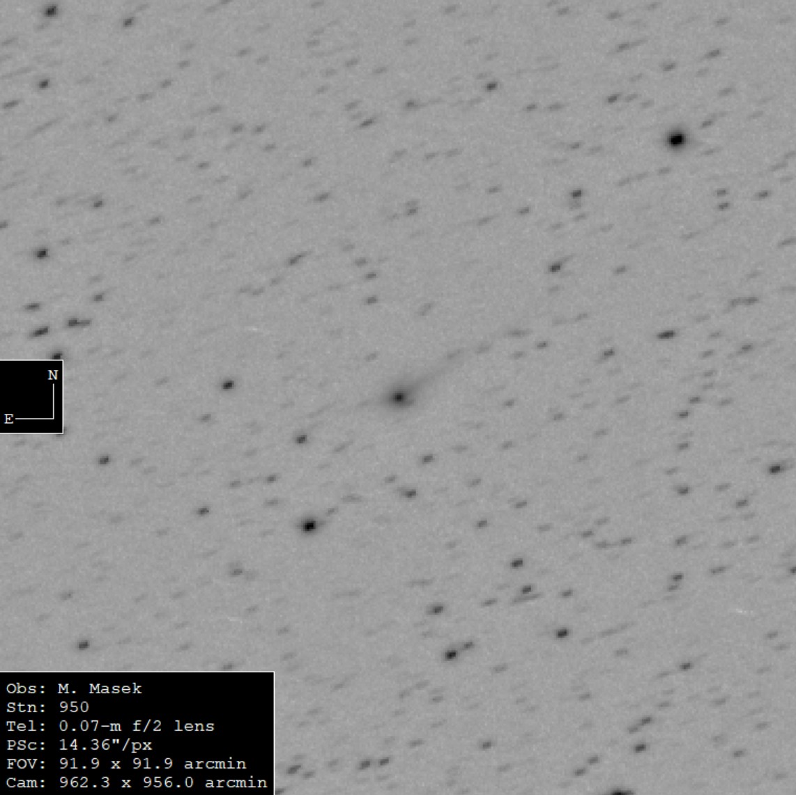

Vybavení sond NASA, kterým to bylo pořízeno je v mnoha případech podobné. Jiný je účel. Jejich kamery nejsou určeny na snímání komet v meziplanetárním prostoru, ale na snímání povrchu mnohem jasnějších těles, jako jsou Mars nebo planetky. Není fér srovnávat snímek Lucy na 240 mil km, MRO na 30 mil km a můj na 307 mil km. Navíc kometa byla u Marsu mnohem méně aktivní. Jediná podobnost je fakt jen v tom, že jsme fotili stejný objekt, ale různým vybavením v různou dobu, různými expozicemi a s různým zpracováním.
Pro zajímavost
Můj RC8 měl ohnisko 1175 mm, WO FLT98 měl 510 mm.
MRO HiRISE je 500/12000 mm
Lucy L-LORRI je kamera podobná mému většímu teleskopu 208/2620 mm (stejná snímala např. Pluto - LORRI na New Horizons)
jak uvádí Alchymista, u NASA je cílem se něco zajímavého dovědět (použijí filtry a jiné expoziční časy) a u mě šlo o snímek pro radost, líbívý, vědecky nepříliš hodnotný až nezajímavý.
Martin Mašek snímal kometu 135 mm teleobjektivem na observatoři FRAM a použil fotometrický V a R filtr a mohl tím pádem kromě snímku uvést i velmi zajímavé informace o produkci plynu a prachu v kometě (tedy například to, že ho produkuje zhruba půl na půl stejně a není jasnější ani v R ani ve Vis). Takový způsob snímání už je blízký tomu, co snímají sondy NASA.
