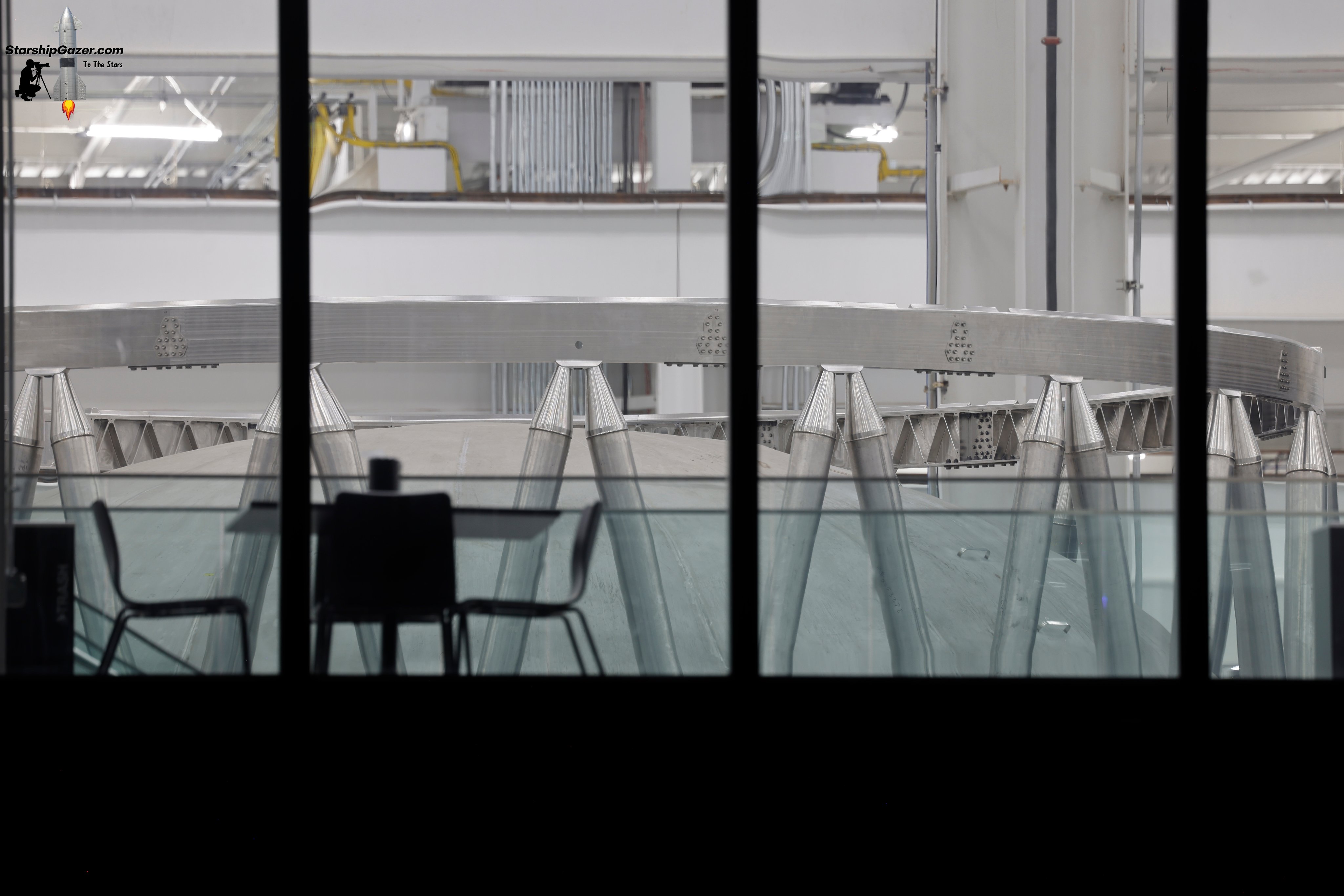

Příspěvky: 11615
Reputace: 12163
Re: Super Heavy (BFR)
Detail nového pevného mezistupně boosteru. Na Sojuzech mají velmi podobný design už mnoho desítek let.
Thales
Zkušený vesmírný průzkumník
Příspěvky: 377
Reputace: 290
Registrován: 9.8.2021 14:21
Příspěvek od Thales »
Zajímalo by mě jestli to byla přímá "inspirace", nebo si k tomu došli zcela nezávisle na základě obecných principů?
Také by mě zajímalo jestli při odstarěnění čtvrého kormidla (které přeci jen poskytuje určitou redundanci) vědomě obětovali zálohu v případě, že se něco stane, ve prospěch vyšší nosnosti a ceny? Prostě si řekli, že raději občas nějakou superheavy ztratí než aby pokaždé sebou vláčeli něco, co až tak úplně nezbytně nepotřebují? Nebo se snad ukázalo, že je SH tak dobře ovladatelná, že by byla schopná přistát na věži jen se dvěma kormidly? Jasně, že kormidla se uplatní jen v nadzvukových rychlostech hodně vysoko, ale pokud tu loď nenasměrují v případě poruchy správně, tak by to stálo hodně paliva navíc aby jí dostali tam, kam chtějí aby mohla přistát normálním způsobem na věži.
