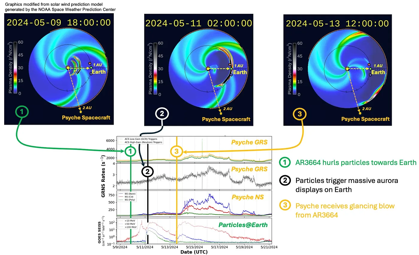

Při své cestě prostorem má co říci i ke kosmickému počasí:
The Psyche Spacecraft: The Solar System’s Newest Interplanetary Meteorologist?

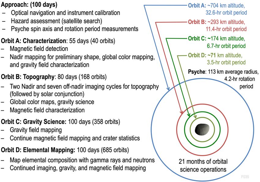

Není novinkou, že planetka Psyche má podobně skloněnou rotační osu (98°), jako planeta Uran.. Co jsem se snažil zjistit je, v jaké pozici zrovna Psyche bude, až k ní Psyche dorazí. Dá-li se v tomto věřit aplikaci Eyes on the Solar System, přiletíme k Psyche v období její rovnodennosti (srpen 2029). To znamená téměř celý povrch v průběhu jednoho Psyche-dne (budeme mu říkat psol?) nasvícený, ale na obou pólech dlouhé stíny. Pak, jak bude Psyche klesat na nižší orbity, bude se jižní pól Psyche nořit hlouběji a hlouběji do stínu.
