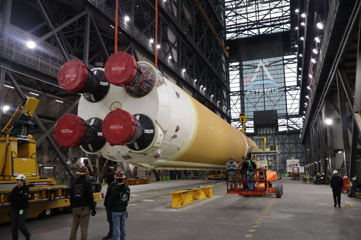

Podle fotografie z pátku 21. března byl centrální stupeň převezen hlavní chodbou blíž k High Bay 3 a vyzdvižen pomocí jeřábů, aby mohly dopravníky odjet. Je pravděpodobné, že je v tomto víkendu přesouván mezi oba SRB. Fotografie ale budou nejspíš schváleny k zveřejnění až v pracovní den.
V motoru č. E2063 na pozici č. 4 byla zjištěna malá hydraulická netěsnost. Bylo rozhodnuto, že pro udržení data startovní připravenosti bude nejjednodušší vyměnit celý motor za motor č. E2061, který byl původně určený na pozici č. 4 v centrálním stupni pro Artemis III. Na fotografii je vidět, že v rámci přípravy na výměnu již byla demontována kapotáž a kryt motoru E2063. Výměna motoru bude probíhat po připojení centrálního stupně mezi oba SRB ve dnech, ve kterých bude moci být prováděna souběžně a nezávisle s jinými přípravami stupně. Z tohoto důvodu bude výměna motoru na pozici č. 4 rozložena do delšího časového období. Použití motoru č. E2063 bude přeplánováno na pozdější let.

Centrální stupeň byl vyzdvižen do High Bay 3 a připojen mezi vzletové stupně SRB v neděli 23. března. NASA zveřejnila fotografii právě teď.
