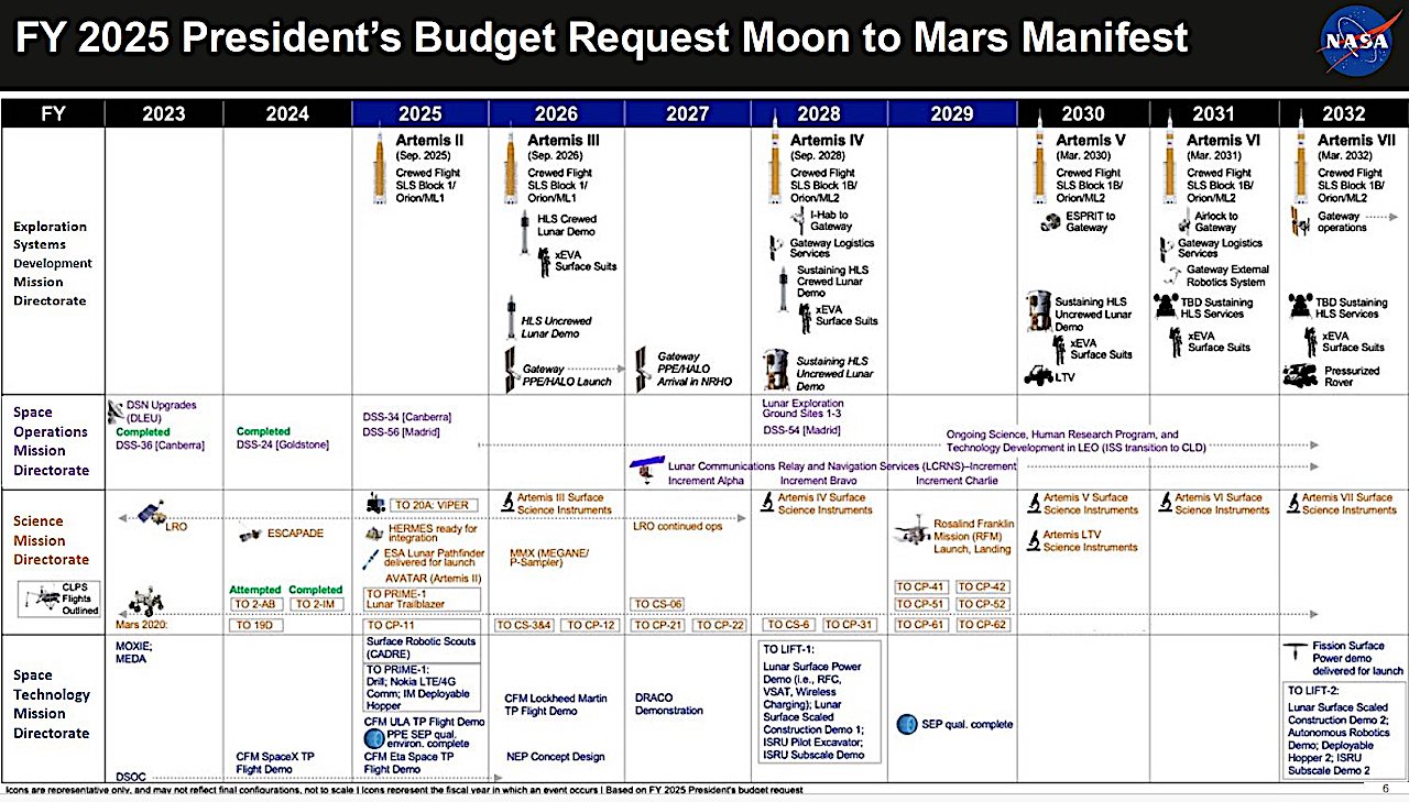

MrG píše: 26.2.2025 7:18 Mam dotaz, dotazy
Podrobnější informace o kampani misí Artemis můžeme očekávat na jaře v prezidentské žádosti o rozpočet NASA na fiskální rok 2026.
Přikládám odkaz na manifest startů z loňské žádosti o rozpočet na fiskální rok 2025, ale pro budoucí dění nemá smysl ho podrobně zkoumat. Teď může být vše jinak. https://nasawatch.com/wp-content/upload ... EhAUP.jpeg
