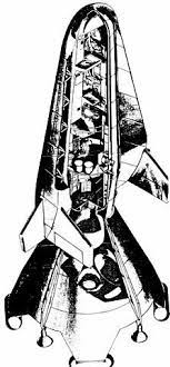

V padesátých letech bylo provedeno několik teoretických studií vztlakových těles pro návrat do atmosféry s možností řízení. Většinou se však jednalo o studie či maximálně testy ve větrném tunelu a samotným hardwarem se až do roku 1957 nikdo nezabýval. Prvním z programů, který došel do vyšší fáze rozpracovanosti, byl program X-20 Dyna Soar. Díky atmosféře padesátých let nebyl problém u USAF prosazovat alternativy k balistickým raketám a jejich nákladu, protože samo letectvo si uvědomovalo potenciál řízeného tělesa s možností přistání na domovské základně. Obecně se dá mluvit o dvou vznikajících ideových proudech v rámci USAF, zabývajících se vztlakovými tělesy. Prvním proudem, byla divize ARDC (Air Research and Development Command) inklinující k projektu BOMI od Bell Aircraft, ze kterého vzešel následně Dyna Soar a druhým proudem byla divize SSC (Space Systems Command), která se přikláněla spíše k Eggarsově řešení označeném jako M1. Obě tyto divize si notně konkurovaly, což bylo vidět už v době X-20 versus SAINT II. Nutno dodat, že projekty obou divizí byly podobné a jednalo se především o řízené těleso schopné operovat ve vesmíru, především průzkum či ničení nepřátelských satelitů, s řízeným návratem na základnu pomocí klouzavého letu. Jednou ze zajímavostí je, že SSC zahrnula v roce 1961 svůj koncept vztlakového vesmírného tělesa i do návrhu prvního výstupu na Měsíc v rámci programu LUNEX. Ve vesmírném závodě, který se naplno rozhořel mezi USA a SSSR, panovala v USAF všeobecná obava z převahy sovětů a bylo jasné, že bude nutné zrealizovat technologicky náročný úkol v dobývání vesmíru, aby svět, a hlavně SSSR pochopil, kdo má jasnou převahu. V projektu LUNEX se jednalo o start dostatečně silné rakety schopné vynést kosmickou loď k Měsíci, vztlakové těleso podobné M1, kde by došlo k tzv. přímému sestupu, tedy přistání na povrchu Měsíce bez předchozího rozdělení na dvě samostatné lodě, následovaného při návratu z povrchu opětovným spojením. Tedy přímé přistání jedné kosmické lodě, která se nakonec vrátí zpět na Zemi. Projekt LUNEX, z roku 1958, předpokládal přistání na měsíci do roku 1968 s postupnými fázemi zakončených základnou pro dvacet jedna kosmonautů.
LUNEX
V dalších pokračováních se budeme postupně věnovat jednotlivým x-plánům.

Koncepty tvarů návratových těles
LUNEX
