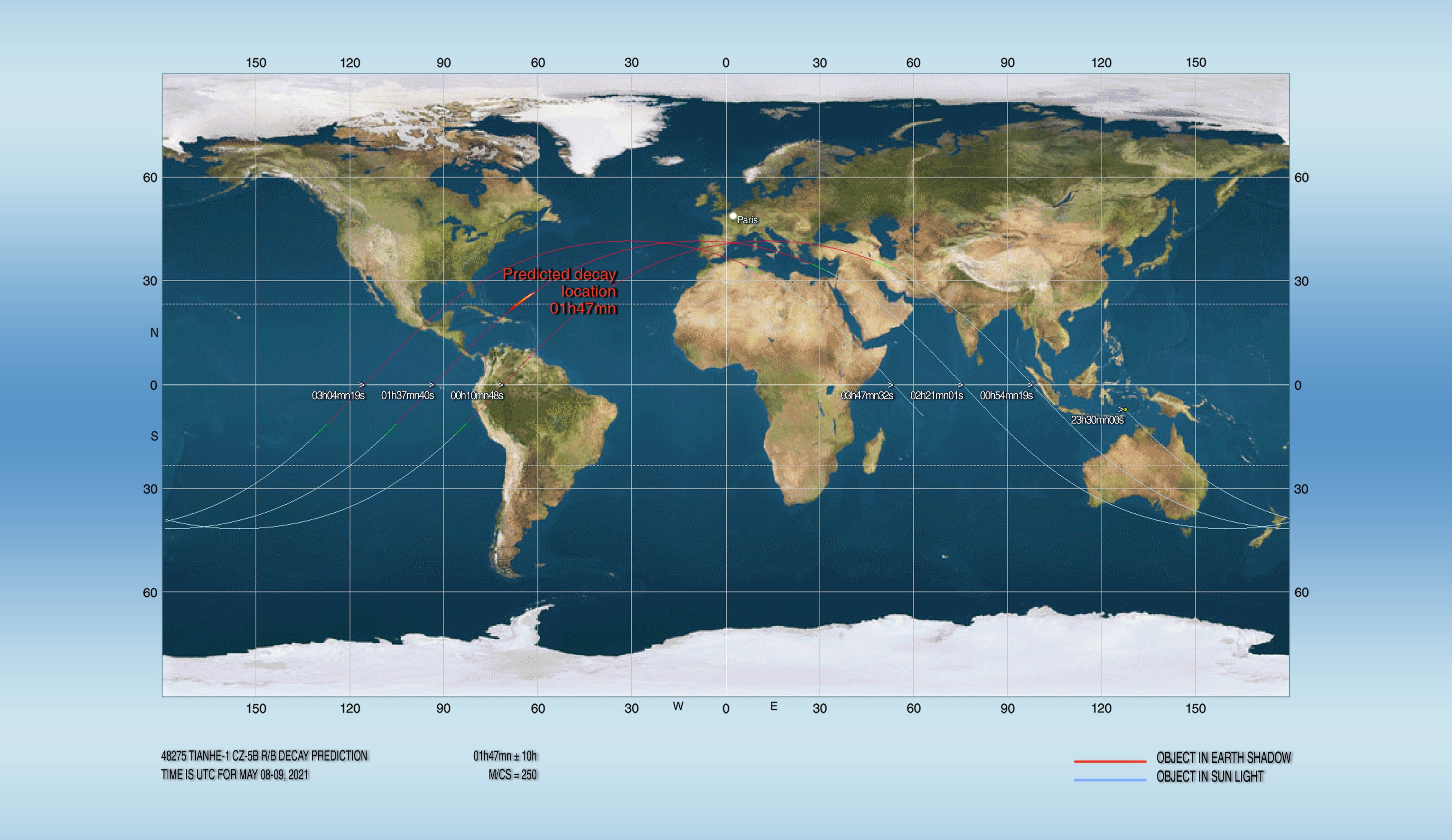

Re: Čchang-čeng-5 (Dlouhý pochod 5)
Příspěvek od Geo »
V tuto chvíli je předpověď EUSST May 09, 2021 UTC 01h47min ± 7 oběhů ...
Dole tři středové oběhy
