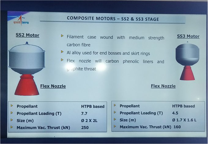

Raketa SSLV má být odpovědí Indie na rozrůstající se trh s malými nosiči. Její premiéra se chystala na rok 2020. Bohužel kvůli pandemii nebyl start uskutečněn a byl tedy přesunut na rok další. Předností má být nízká cena za 1kg nákladu, starty bez velkých odkladů. Plánováno je 6 až 8 startů za rok. Podle zájmu. Nosnost na LEO je 500 kg (500 km) a na SSO 300 kg. Raketa má 4 stupně 3 na pevné pohonné látky (HTBP) a čtvrtý na kapalné látky. Nádrže budou vyrobené z uhlíkového kompozitu. Průměr nosiče je 2,1 m a délka činí 34 m. Startovací hmotnost je 120 t. První stupeň je označen SS1 s možností vektoru tahu. Očekávaný tah 2600 kN. 89 tun paliva a délka 21 m. Druhý stupeň SS2 bude mít tah 250 kN ve vakuu a 7,7 tun paliva. SS3 16 kN a 4,5 t paliva. Zdá se, že stupně jsou odvozeny od indické balistické střely Agni V. 4 stupeň obsahuje dvanáct motoru na Methylhydrazin a smíšené oxidy dusíku. Tedy na hypergolické pohonné látky. tah 50 kN. Jeho úkolem bude zajistit usazení nákladu na zvolené oběžné dráhy. Cena vývoje tohoto nosiče byla 17 mil. USD. Výrobní cena bude okolo 5 mil USD. Výška aerodynamického krytu je 4,45 m a 2,95 použitelné. Průměr 2,1m. Je to další důvod proč se na další rok těšit a solidní konkurence pro rakety Alpha nebo Electron.
