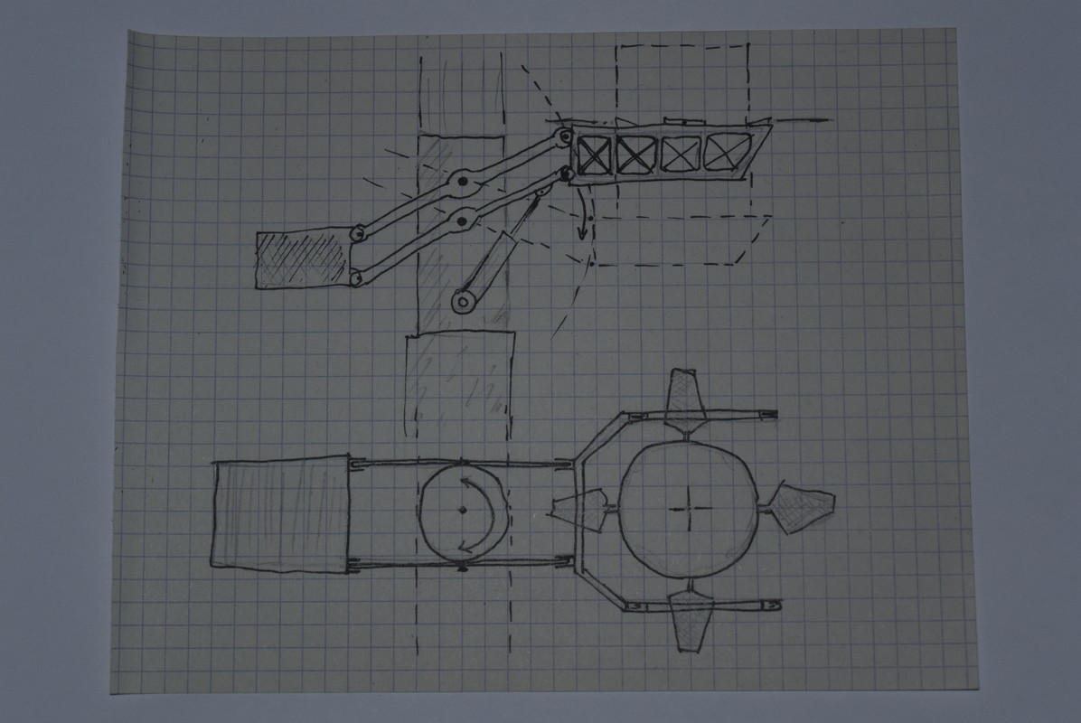

Já bych si tu legraci představoval nějak takto, otočné vahadlo s protizávažím a tlumením, které zároveň funguje jako zdvihací mechanismus, přistání mimo rampu
je to taková malůvka, tak se neděste

petrsida píše: 3.1.2021 1:31 ... Já bych si tu legraci představoval nějak takto, otočné vahadlo s protizávažím a tlumením, které zároveň funguje jako zdvihací mechanismus, přistání mimo rampu...
Takze system protizavazi musi generovat neco kolem 180 tun...Pospíšil píše: 2.1.2021 19:46 Proč? Protože téměř prázdná SH bude vážit kolem 180-200 tun a na výšku má 70 metrů...
Ta vez by se v prazdnem stavu docela ohybala ne?
Rsp. jednoduche rameno s protizavazim to neresi.
Spis by to mel byt nejaky kladkostrojovy system, aby to zavazi tak nezatezovalo vlastni konstrukci veze.

Protizávaží nemusí nutné mít plnou váhu lodi, něco lze nechat na hydraulice, to jestli se věž bude ohýbat záleží na tom jak robustní tu konstrukci uděláš, 200 tun zase není neřešitelný problém, navíc by se to dalo udělat i tak, ze rameno v prázdném stavu vzepre zespodu konzola
Jinak jasné, jde to udělat tisícem způsobu, klidně pres kladky, ale znáš to, nejlepší soucastka je žádná soucastka
Odhadem co tam byt musí:
- pohyblivé rameno s tlumičem a nějaké protizávaží
- otočný mechanismus
- betonová vana chranici základy před dopadem v případě neúspěchu
Ještě mi vychází, ze by se se dat melo jenom na dvě kormidla, třetí to strašně komplikuje, bylo by extrémně namáhané při zhoupnuti stupně po dosednutí

Já si naopak myslím, že výhodnější bude dosednout na všechna 4 kormidla, kvůli rozložení zátěže na 4 body, místo jen na 3 nebo dokonce jen 2.

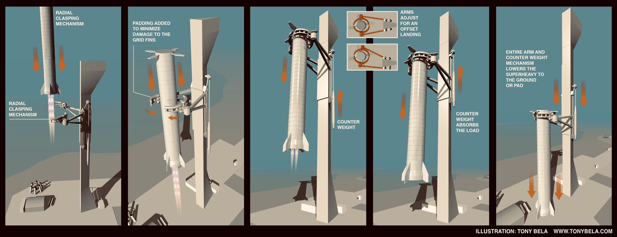

Další zajímavý navrh:

Ten je pěkný, k těm 4 bodům záchytu, to pak ale bude potřebovat tlumiče na kyvy podél vertikální osy.
