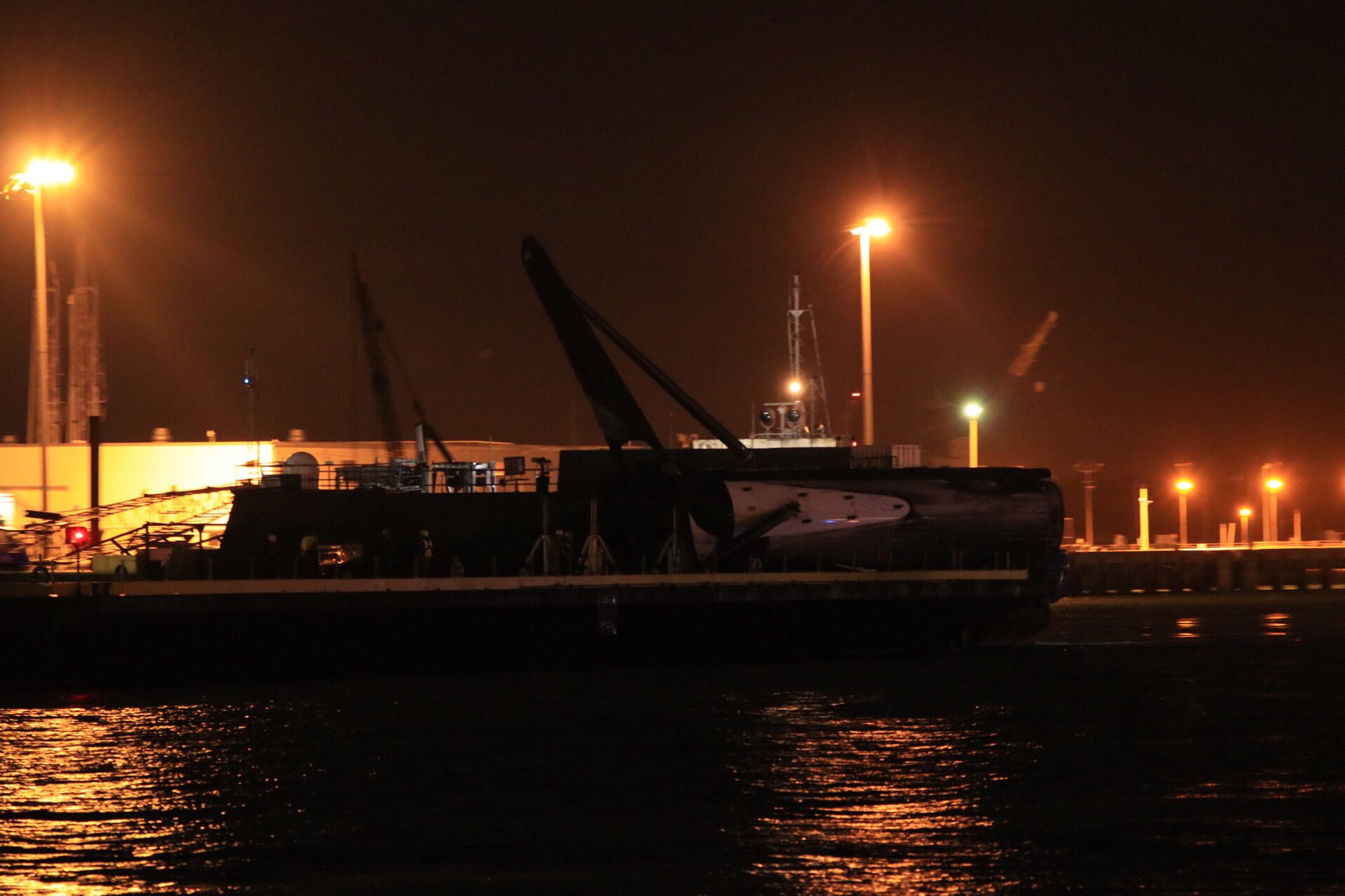

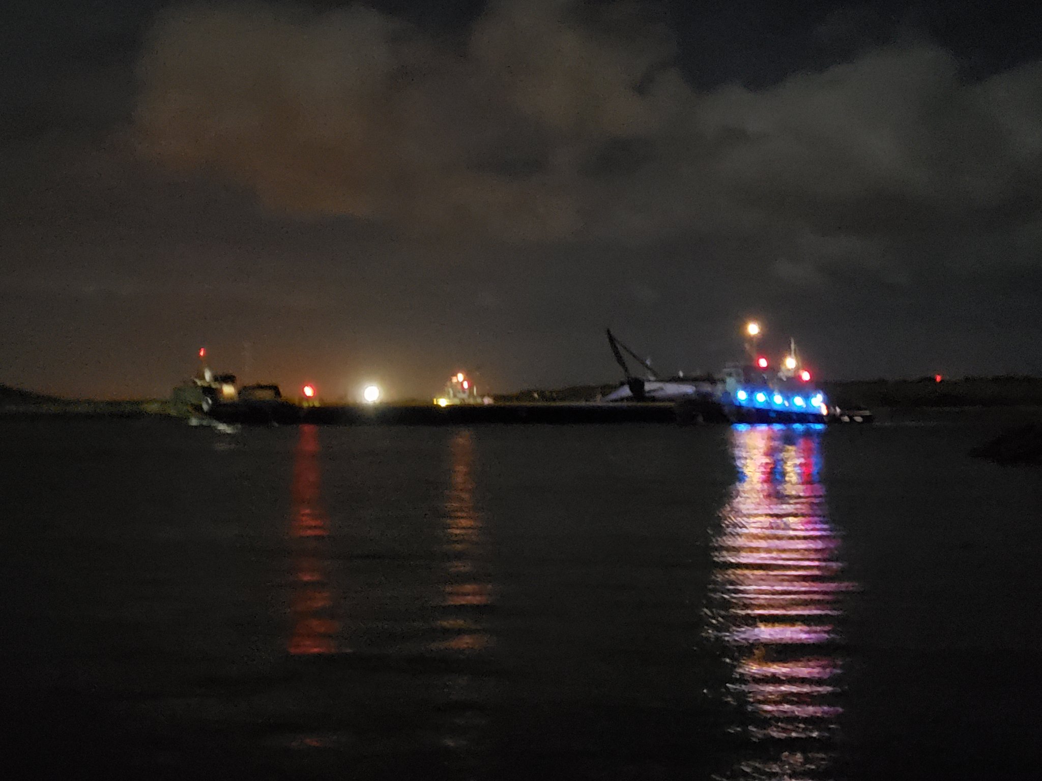

Centrální stupeň dorazil do přístavu. Zdroj fotky
EDIT: Lepší fotka:

Je uříznutej?

laik píše:Je uříznutej?
Nedá se to z fotek zatím ani vyloučit, ani potvrdit ... ale vypadá to tak ... samo by se to takhle pěkně asi neutrhlo, bez deformace válcové části. Takže asi ano, uříznutý nad COPV ve spodní nádrži RP1.
I když .... ten otevřený konec leží až za hranou paluby... :krčící rameny:

neurvalo se to nahodou v miste napojeni sekci ? Podle fotek co jsem videl nejsou stringery pres celou delku z jednoho kusu a stejne tak i povrchovy plast rakety

Amper píše:neurvalo se to nahodou v miste napojeni sekci ?
Myslíš v míste common bulkhead mezi nádržemi LOX a RP-1? Je to možné, délkově by to asi odpovídalo.
Uvidíme, co další fotky ve dne.

ono to vypadá že tam i po obvodě trčí nějaké štefty , asi to povolilo ve spoji .

packa píše:ono to vypadá že tam i po obvodě trčí nějaké štefty , asi to povolilo ve spoji .
Nevím, jestli máš tak dobré oči, že tam vidíš přímo "štefty" (závrtné šrouby), já to vidím spíš na trčící konce stringerů (podélných výztuh), které pod společným dnem nádrží přirozeně končí a tam je tím pádem nosná stěna rakety pevnostně oslabena.

První fotka za světla. Minimálně 4 trysky motorů jsou poškozené. Na trupu jsou pěkně vidět na husto umístěné podélné světlejší pruhy - místa, kde jsou uvnitř přivařeny stringery, zesilujíci spodní část centrálního stupně, kde se přenáší největší zatížení.
