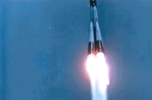

Na FB stránce Vědátor se objevil tento zajímavý záznam selhání nějaké semjorky:
Otázka samozřejmě zní, jestli někdo netuší o jaký let se jedná, případně alespoň jaký vlastně typ R7 to je? Případně jakékoliv další detaily :)

Příspěvek od Amper »
podle cumaku je to první verze takze bud vojenska nebo Vostok.
