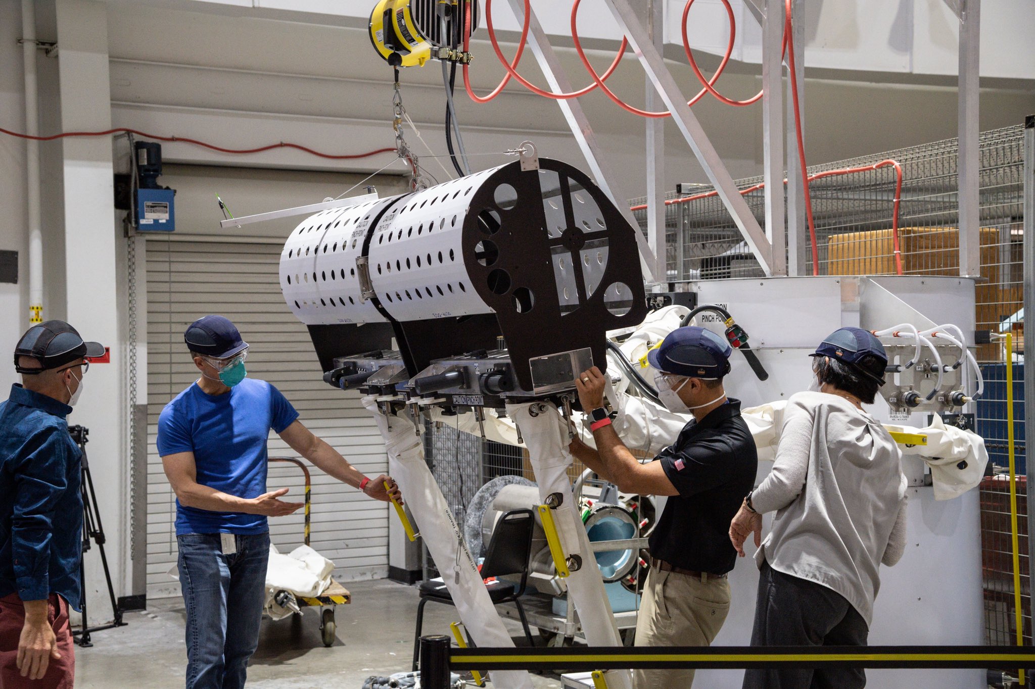

Rozevírání rolovatelnych panelu slozenych v půli je vidět na animované v tom videu o hypoteticke velké stanici na SH
Bude to srolovane a přeložené v puli tak ze centrální úchyt bude tvořit jeden konec balíku, okraje základny panelu druhý

Budoucí posádka ISS na zemi trénuje operace, spojené s vykládkou a instalací nových svinovacích FV panelů.

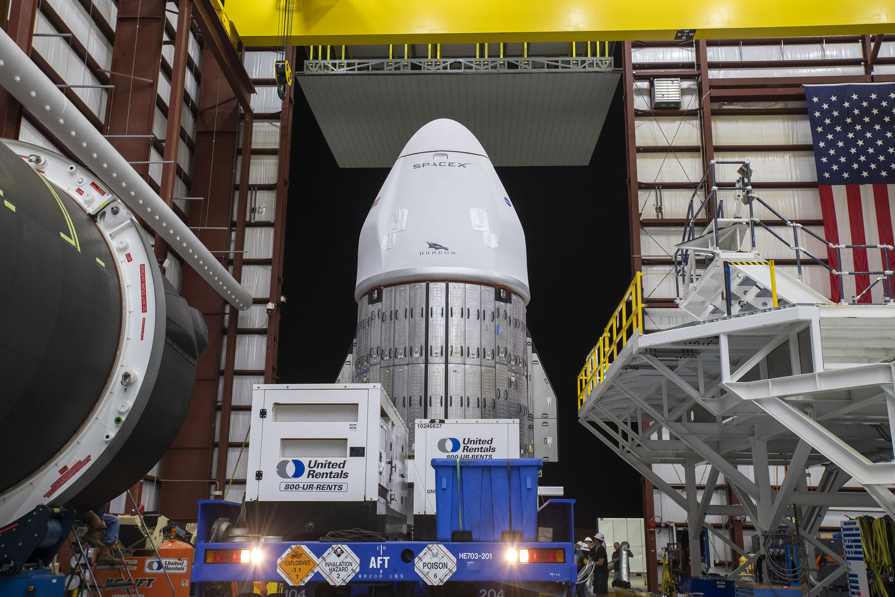

Trunk je už naložený! Je to poriadny kus nákladu, taká paleta s 40 kW FV na cievkach, slušné
Štart je stále v plane 3.6.2021 o 19:29 CEST.

Cargo Dragon byl 27.5. dopraven do HIF na LC-39A, kde byl integrován s nosičem.
Předpověď počasí na čtvrtek zatím dává 70% GO.
