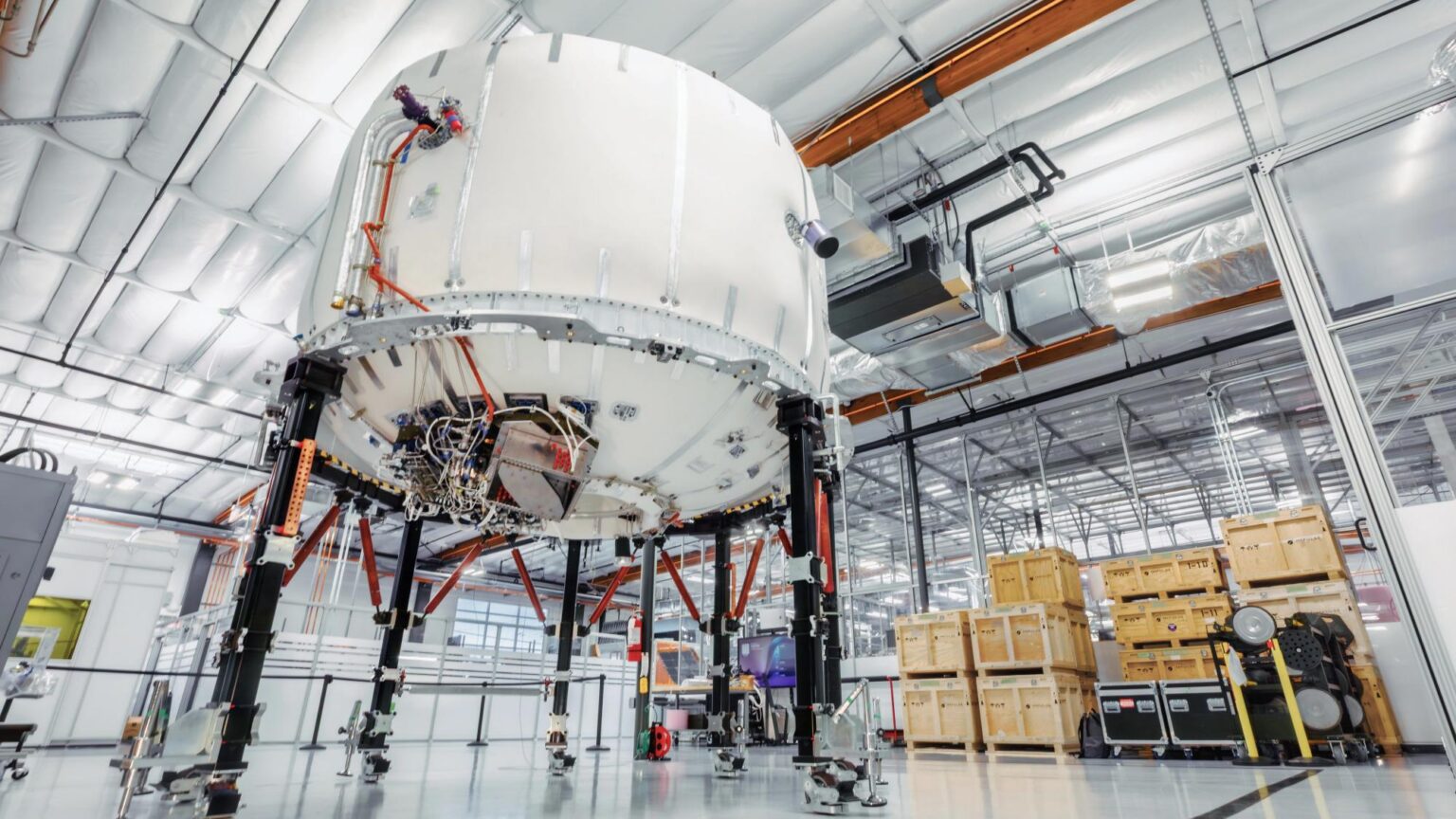

Tento týden US Space Force přivdaly další dvě společnosti do skupiny uchazečů, kteří mají nárok soutěžit o smlouvy poskytující startovací smlouvy – Impuls Space and Relativity Space. Pro tyto kosmické společnosti je prolomení lukrativního amerického vojenského startovacího trhu znamením vyspělosti, stejně jako důležitým zdrojem příjmů.
Zajímavé je že společnost Impulse Space nevyvíjí celý nosič ale pouze horní stupeň „kick stage“, který nazývá Helios, který může poskytnout až 9 km/s delta-V užitečnému zatížení, což ji užitečnému zatížení poskytne energii pro přesun z nízké oběžné dráhy Země na geostacionární dráhu (36 000 km nad zemským povrchem). V podstatě to společnosti umožňuje transformovat raketu se střední nosností, jako je třeba Falcon 9 společnosti SpaceX, a poskytne jí výkon větší a výkonnější rakety.
Stupeň Helios podstoupil testy na zkušební stavu v Mojave Air & Space Port v Mojave v Kalifornii.
Eric Romo, prezident a provozní ředitel společnosti Impulse Space také řekl, že motoru Deneb, který bude pohánět stupeň Helios, se při testování daří dobře. Poháněn bude kapalným kyslíkem a metanem, Deneb má tah 15.000 liber - cca.67 kN ve vakuu.
Společnost se zaměřuje na start Heliosu v roce 2027 na raketě Falcon 9.
