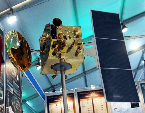

Známe jméno nové indické sondy, která má směrem k Marsu startovat v roce 2013. Indický premiér Manmohan Singh oznámil, že stroj ponese jméno Mangalyaan. A takto by měl vypadat:
Zdroj informací: Kosmo.cz příspěvek uživatele Mirek Pospíšil
