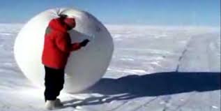

Tumbleweed (laskavec bílý) je známá rostlina, jejíž chomáče, které se potulují krajinou unášené větrem, často sloužily filmařům jako symbol opuštěnosti městeček divokého západu.
Tuto jejich zajímavou vlastnost by chtěli využít tvůrci zajímavého konceptu roveru Tumbleweed k průzkumu Marsu.
Myšlenka se zrodila v hlavě současného vedoucího týmu Davida Mintona, který v létě 2002 pracoval jako stážista v NASA. Jako studentský projekt se konstruuje rover na North Carolina State University (NCSU).
ObrázekObrázek
Prvním stádiem projektu bylo zjistit, jak to vlastně ten chomáč dělá, že dokáže s pomocí větru urazit tak obrovské vzdálenosti. Studenti proto postavili Tumbleweed Earth Demonstrator (TED), který kromě zkoušek v terénu NASA podrobila testům v aerodynamickém tunelu. Při venkovních testech v Antarktidě urazil tento rover stovky kilometrů!
Tumbleweed má proti klasickým roverům několik výhod. Je lehký, takže by se mohl připojit k nějaké budoucí misi jako SubRover. Případně by mohla mise věnovaná zcela tomuto projektu nést větší množství těchto koulí, které by se pak vydaly každá na svou cestu po rudé planetě. Místo přistání také nemusí být nijak pečlivě zvoleno, rover prostě stačí shodit kdekoliv. Dalšími výhodami jsou absence kol, která mohou zapadnout v písku a eliminace zanášení solárních článků prachem. Pro napájení všech přístrojů kupodivu stačila vlastní kinetická energie získaná z pohybu. Čili Tumbleweed není závislý na slunečním svitu, může tak pracovat i v noci a během martské zimy. Rover je schopen zdolat převýšení až 25°a dokonce dokáže vykličkovat ve skalách, protože cestu mu najde právě vítr.
Nevýhody jsou také zřejmé. Malé možnosti ovlivnění trasy, nemožnost provádění složitějších experimentů jako jsou například hloubkové odběry vzorků. Ovšem pořizování fotografií videí a geologická data není problém získávat.

Nápad je to určitě zajímavý. Líbí se mi, jak mají vymyšlené získávání energie, nafukování na povrchu = malý prostor v raketě ... Jen si nejsem jistý, zda je pohyb atmosférických mas na Marsu dostatečně silný k tomu, aby udělil kouli nějaký pohyb. Jasně, občas se objeví nějaký vzdušný vír, ale to, jestli je tam nějaký pravidelný vítr, to si netrouám odhadovat. ale Curisoity by po přistání mohla najít odpověď. Na palubě má meteorologickou stanici REMS (měří teplotu atmosféry, relativní vlhkost, směr a rychlost větru i pozemní teplotu. Uvnitř roveru je instlaováno čidlo atmosferického tlaku. Tato meteostanice bude po dobu minimálně 23 měsíců zkoumat počasí každou hodinu po dobu pěti minut.)
Pak bychom mohli být chytřejší.

Tumbleweedy mají být tvořeny lehkými materiály jako jsou slitiny lehkých kovů nebo uhlíkové kompozity. Na Zemi se testovaly koule o velikosti lidské postavy, ale předpokládá se, že ty marsovské mohou být až 6 metrů velké, aby se měl vítr do čeho opřít. To, jestli na Marsu jsou podmínky pro provoz takového roveru, doufám zjistil otec projektu při stáži v NASA. Jestli ne, tak je to od něj docela odvážné. Přinejhorším budou mít vědci rover pro pozemské použití v nehostinné krajině nebo na moři, protože rover může i plavat. Na Marsu tuto vlastnost sice nevyužije, ale třeba na Titanu by se mu mohla hodit.
