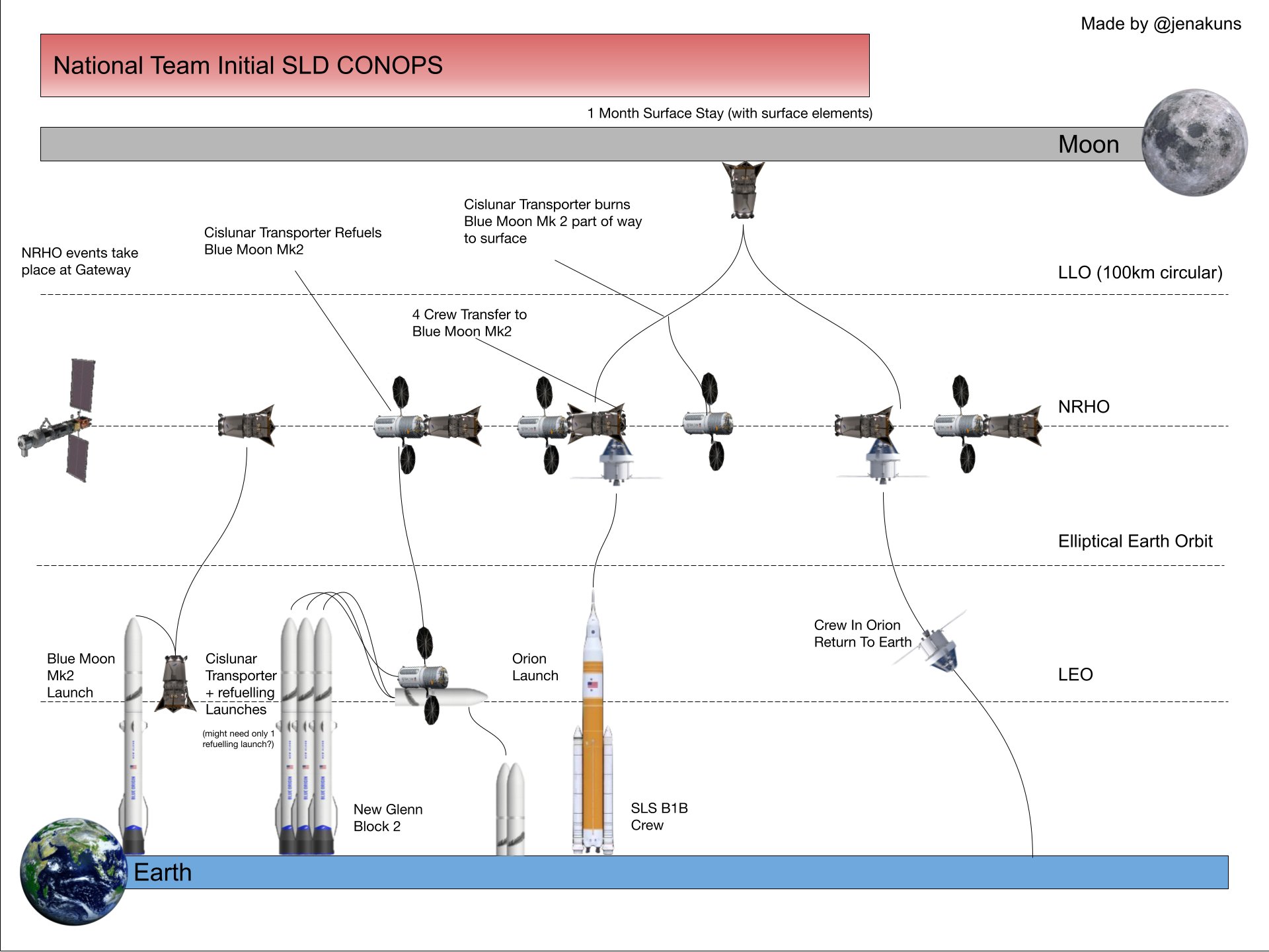

Takže co o tomto landeru zatím víme z NASA tiskovky o udělení kontraktu:
- Hodnota NASA kontraktu je něco málo přes 3,4 mld USD
- Podíl BO na zakázce bude více než 50%'. Jejich (BO) vlastní prostředky, vložené do projektu, budou více než 3,4 mld USD
- Celkové náklady by tedy měly být více než 6,8 mld USD
- Lander je jednostupňový s LOX/LH2 pohonem
- Lander bude zůstávat na NRHO dráze; tj. nebude se po misi na povrchu Měsíce vracet na LEO pro dotankování
- Pro zásobování landeru palivem bude sloužit tankovací zásobník (dodá L-M), pendlující mezi LEO a NRHO. Ten bude naplněn palivem na LEO pomocí několika přilétajících tankovacích lodí. Pak přeletí sám na NRHO, kde se spojí s landerem a dotankuje ho.
- Všechny prvky této architektury budou vynášeny na raketě New Glenn (lander, tankery i tankovací zásobník)
- Lander se vejde do 7 m aerodyn. krytu NG
- Výška landeru cca 16 m
- Suchá hmotnost landeru cca 16 t
- Celková hmotnost landeru cca 45 t
- Schema landeru ze spodu nahorů: motory BE-7, kabina posádky, nádrž LOX s připojenými solarními panely, nádrž LH2 s připojenými radiátory, nahoře komunikační antény a RCS.
- Na kabině posádky je z jedné strany dokovací port pro loď Orion (dodá Boeing) a naproti němu boční průlez pro výstup na povrch
- Kabina dokáže pojmout až 4 členy posádky ve skafandrech
- První mise s posádkou (Artemis 5) zůstane na povrchu Měsíce 1 týden
- Lander může při bezpilotní misi doručit na Měsíc až 20 t nákladu (ve znovupoužitelné konfiguraci)
- Nebo může na povrch Měsíce dopravit až 30 t nákladu při jednorázové misi bez posádky
- Bude provedeno několik testovacích misí pro ověření nových technologií, speciálně chlazení pohonných látek na 20°K pomocí FV panelů
- První test BO landeru posádkou bude až ve chvíli, kdy bude lander zadokován u stanice Gateway na NRHO, tj. pravděpodobně až rovnou při misi Artemis 5.
- Před misí Artemis 5 s posádkou ve 2029 proběhne minimálně jeden bezpilotní test o rok dříve, tedy 2028.

Re: Blue Moon Lunar Lander
To je ta inovace 21. století v režii Old Space ContractorsPospíšil píše: 21.5.2023 8:34 Hmm, velmi zajímavá podobnost mezi Blue Moon a landerem od NA Rockwell z roku 1972.![]()
A k té složitosti bez komentáře ( Bezos by se měl chytit za nos ), akorát se to celé posouvá o řád dále díky spolupráci několika "konkurenčních" firem
