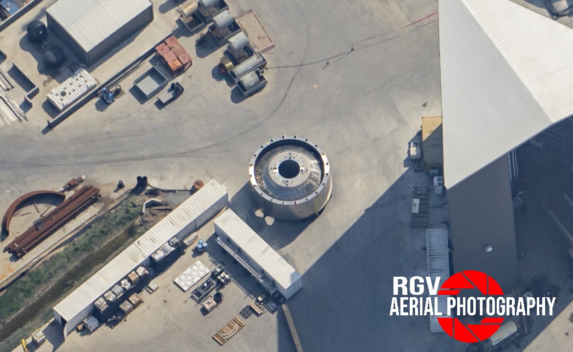

A tady už sestavený after dome s motorovým ložem
Foto Mary
Foto Mary

S motorovým ložem?
Já jsem zatím viděl jen aft dome s prostupy pro potrubí k motorům na okraji, ale motorové lože, které zajistí přenos sil od techto motorů na trup/nádrž jsem zatím nikde neviděl a moc se těším na něj, jak ho navrhli.

Chápu námitku, ale lože pro vnitřních osm tam je, a víc jich na BN2 asi neuvidíme
To víš, že na vnější prstenec se těší všichni, už jenom to potrubí bude divočina

Myslíš tohle?Samo píše: 16.4.2021 15:09 To sme už videli na BN1 ako vyzerajú závesy Raptorov po obvode. Samozrejme ešte asi nie finálnu verziu, no predstavu to dáva a myslím slušnú,
Tak to určitě nejsou závěsy, ale jen nějaké otvory v obruči na obvodovém plášti. To by se zbortilo jak domeček z karet.
SH+SS, obě natankované, budou nejtěžší raketová sestava na světě. Ta bude muset na něčem stát/sedět, než se odlepí z rampy.
Nemůže sedět na motorech, ale někde na na opěrných bodech, od kterých bude napětí rozvedené dál do konstrukce.
V tom samém místě, kde budou tyto opěrné body, nemůžou být uloženy motory, atd.
Bude to nejzajímavější partie konstrukce Super Heavy a moc se na to jejich řešení těším.

Něco takového bude základ, ale k finální podobě to má daleko, už jenom převedení toho šíleného tahu motorů na stěny není trivialita, podle mě půjde o kombinaci nějaké takovéhle obruče s velkým množstvím vertikálních přepážek navařených na stěny i dno nádrže + nějaké příčné zpevnění
pozici přepážek asi ukazují zesílení ve dně nádrže, de facto vedle každého otvoru něco bude, jak to budou vařit je mi otázkou
jak bude zařízené usazení na rampu netuším vůbec
mmch si všimněte, že při takovémhle rozložení by musel být obvod báze boosteru mít větší průměr, než je oněch 9 m
