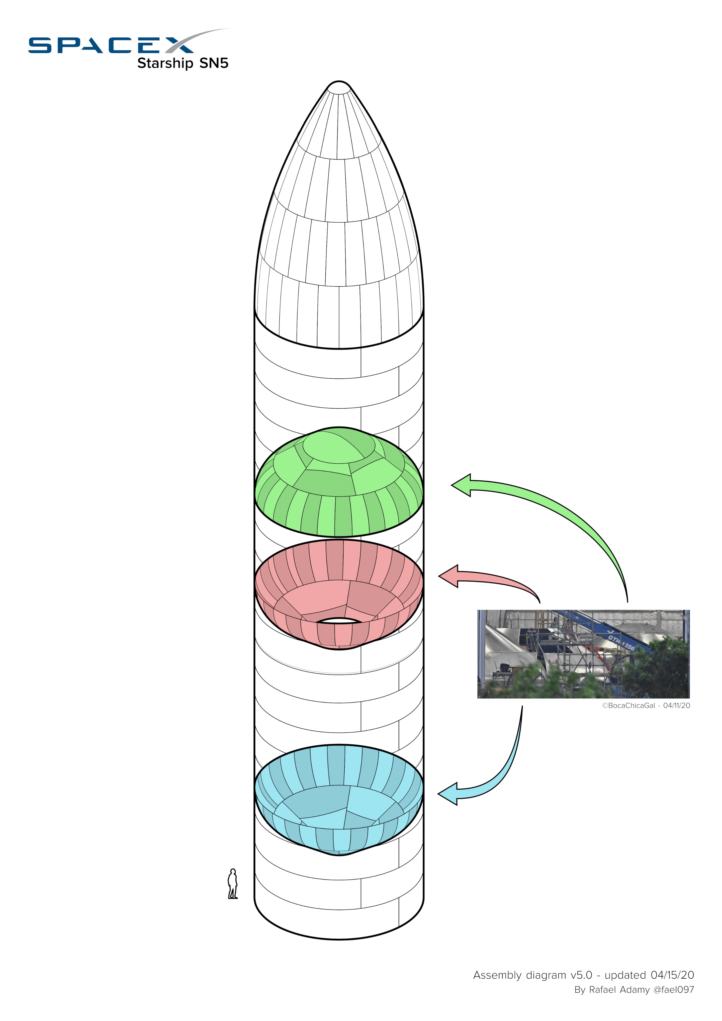

A ještě aktuální diagram.
Re: Starship SN5 v Texasu
Napsal: 15.4.2020 14:47
od laik
Krásně zpracovaný.
Snad se mu povede tak hezky modelovat i pozdější složitější součásti.
