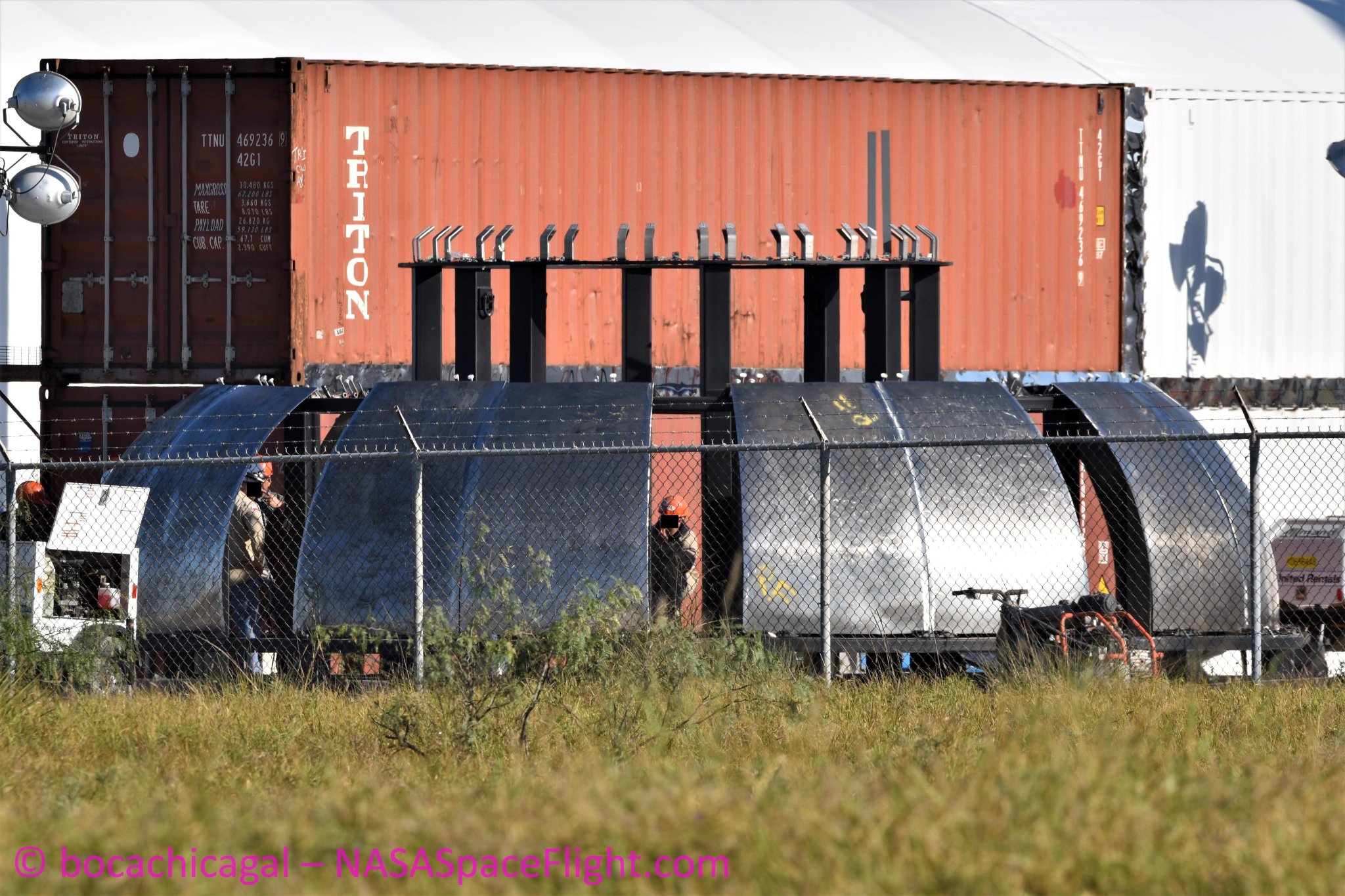

Do Boca Chica dorazili nové ohnuté panely pre výrobu prepážok a Bocachicagal sa podarilo odfotiť jeden s označením. Sú to 0.5 palca hrubé (12 mm cca.) pláty z oteľe triedy 304L, L pre nízkouhlíkovú oceľ ktorá má okrem iného aj lepšiu zvárateľnosť. Mk1 a Mk2 sú z bežnejšej triedy 301 ak si správne spomínam. Podľa ich hojného počtu to vyzerá že majú vyladenú ich výrobu a Mk3 začne skoro rásť. Dokonca dorazilo už aj vypuklé dýnko takže je možné že na mieste už majú diely pre minimálne 1 prepážku. Podľa spomínanej hrúbky 12 mm to bude pravdepodobne tá spodná prepážka ktorá má prenášať sily z Raptorov.

Mají svařen druhý segment.
V zákulisí probleskla informace, že SpX objednalo zcela nové robotické svářečky pro Texas i Floridu. Poměrně drahé stroje, ale pořád levnější než FSW technologie.
