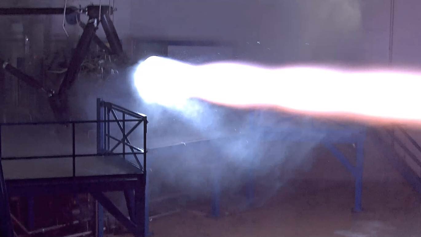

První zážeh Raptoru:
https://twitter.com/elonmusk/status/780275236922994688
Pletu se, nebo to stihli dříve než BO?

Re: Raptor
Příspěvek od Samo »
No konečne! :tlesk: Nemyliš sa stihli to skutočne skôr :-D (Ak teda BO nič netají)

Re: Raptor
Příspěvek od Jardax »
SUPER!!
(nemuzu si odpustit poznamku - 13 Raptoru a mame tu zase Saturn... :D )

Re: Raptor
DanHeřt píše:
Americké letectvo poskytne Spacex 122 milionů dolarů pro vývoj jejich motoru Raptor, v rámci programu nahrazení motoru RD-180. Raptor je nový motor spalující methan a kyslík, měl by pohánět obří raketu BFR a Mars Colonial Transporter.
Na obrázku nemám mierku ale nezdá sa mi že by sedem takýchto motorov malo stačiť pre raketu BFR... :Drbe se na hlavě:

Re: Raptor
Příspěvek od Samo »
ptpc píše:
DanHeřt píše:
Sedem ich nebude bude ich jednoznačne viac a je možné že pri tomto teste nebola namontovaná výtoková tryska.

Je evidentní, že zveřejnění nedávného prvního zážehu Raptoru na standu má přímou souvislost se zítřejší prezentací celého konceptu MCT. Tyto dvě fotky a zřejmě i video by měly být součástí prezentace.
K rozměrům a tahu - ano, jsou to hodnoty, které SpX naznačovalo již dříve, tah 3-4x vyšší než M1D, výstupní průměr trysky u motorů prvního stupně cca 1 m. U Vac verze bude nástavec trysky větší Počet motorů na 1. stupni 20 - 30.
