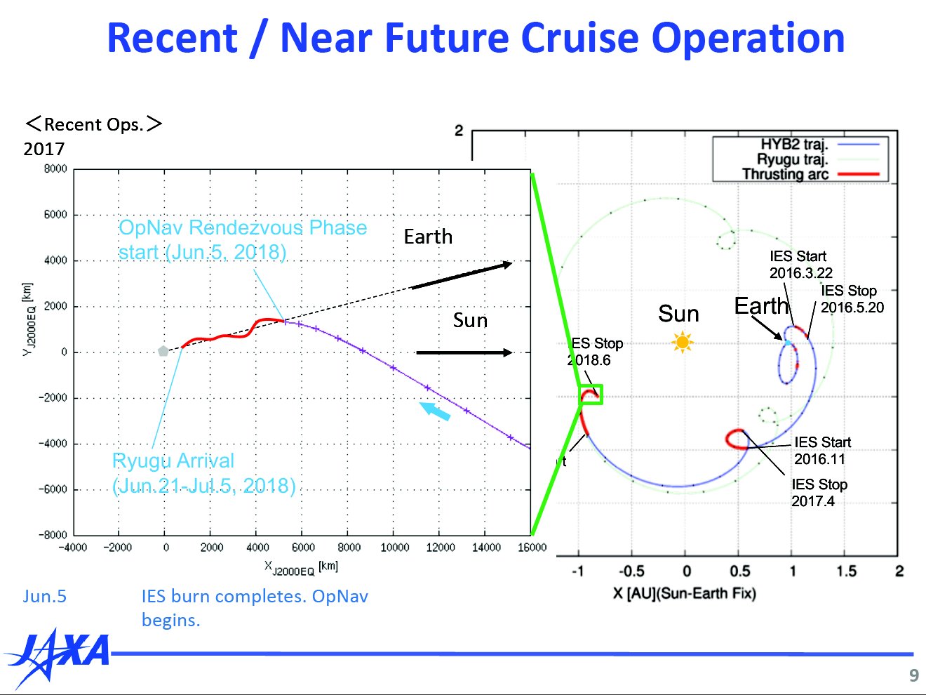

Iontový motor v neděli 3.6. dokončil práci.
Začíná fáze optické navigace a finálního přiblížení.
A jelikož JAXA je v případě této mise milostivě sdílná, můžeme se skrz navigační snímky brzo těšit na transformaci pohybujícího se bodu v trojrozměrný objekt : )

Přehledný aktuální press-kit:
Current status of the asteroid explorer, Hayabusa2, leading up to arrival atasteroid Ryugu in 2018
27. června (možná +/- pár dní) bychom měli být na dvaceti kilometrech.
Těch výše vzpomínaných několik prvních pixelů je ze 6. června při vzdálenosti 2 600 km.
Nejistota polohy Ryugu byla na začátku května 220 km, zatímco pozice Hayabusy2 se dala pomocí radiolokační techniky DDOR určit s přesností na několik kilometrů. To je nedostačující pro finální přiblížení, proto se využívá optické navigace, díky čemuž se můžeme těšit ještě na hodně pixelů : )
