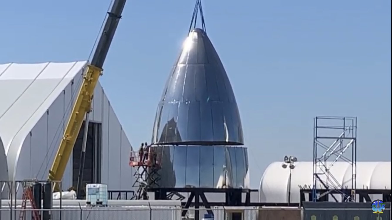

Právě probíhá spojování dvou částí špičky. Na víkend byly zveřejněny NOTAMy - uzavření vzdušného prostoru v blízkosti startovní rampy, takže je v plánu nějaký "větší" test.

Jestli není SN1 určen k letu, ale jenom k tlakovým zkouškám a statickému testu motoru... tak k čemu špička?
Příspěvky: 4087
Reputace: 3195
Re: Starship SN1 (Mk3) v Texasu
Osobně si myslím, že spekulace o tom, že nepoletí, jsou předčasné, twitter je na tohle potvora, vyjádření "raptor arangment" nemusí nutně znamenat, že bude připojen pouze jediný motor, vše se v těch zprávách zkracuje
Příspěvky: 12091
Reputace: 13295
Ať tak či tak, SN1 poletí či nepoletí, tahle nosová sekce zatím nemá zcela jasné určení.
Může být, že bude použita až na SN2. :krčící rameny:

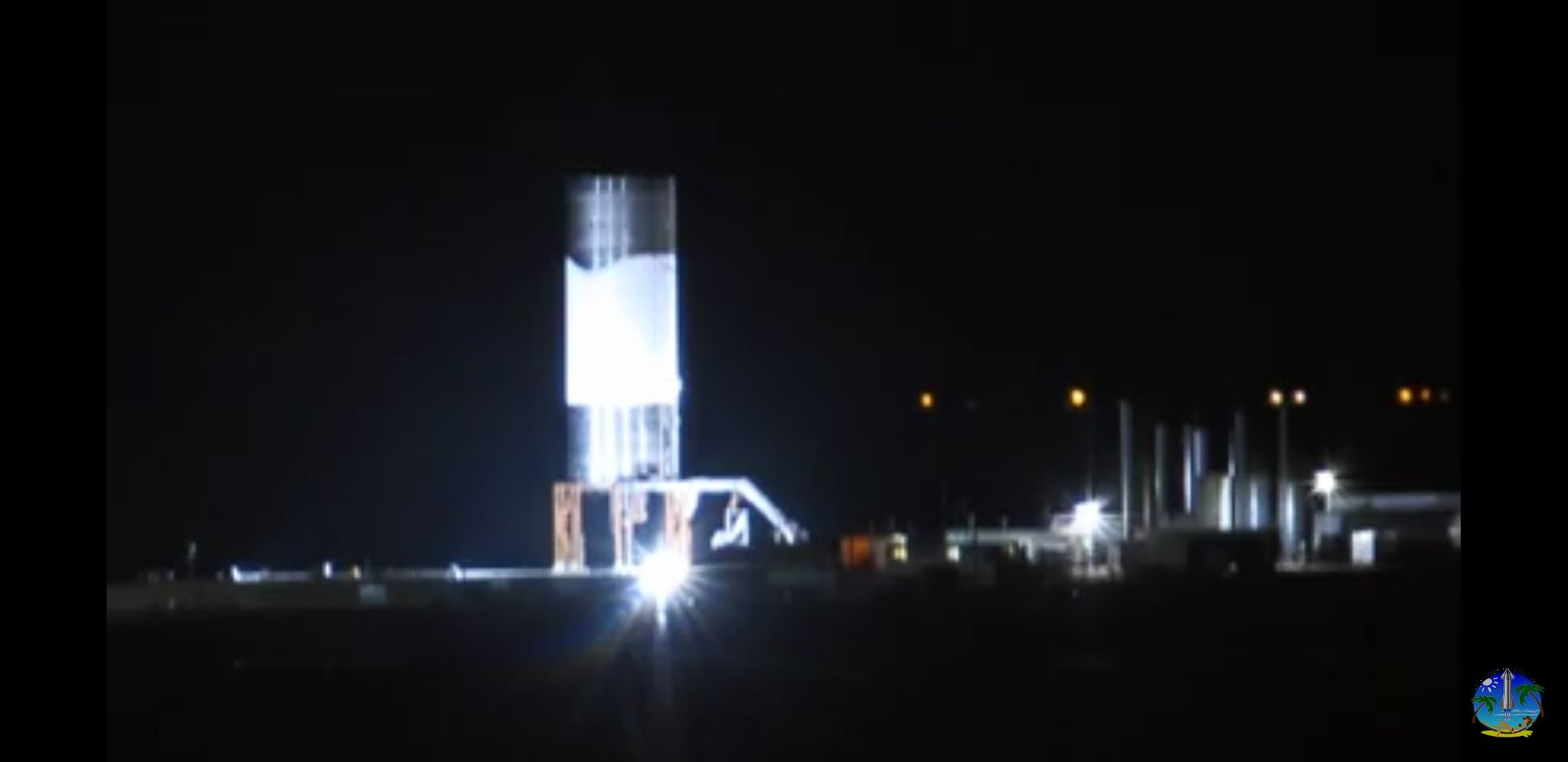

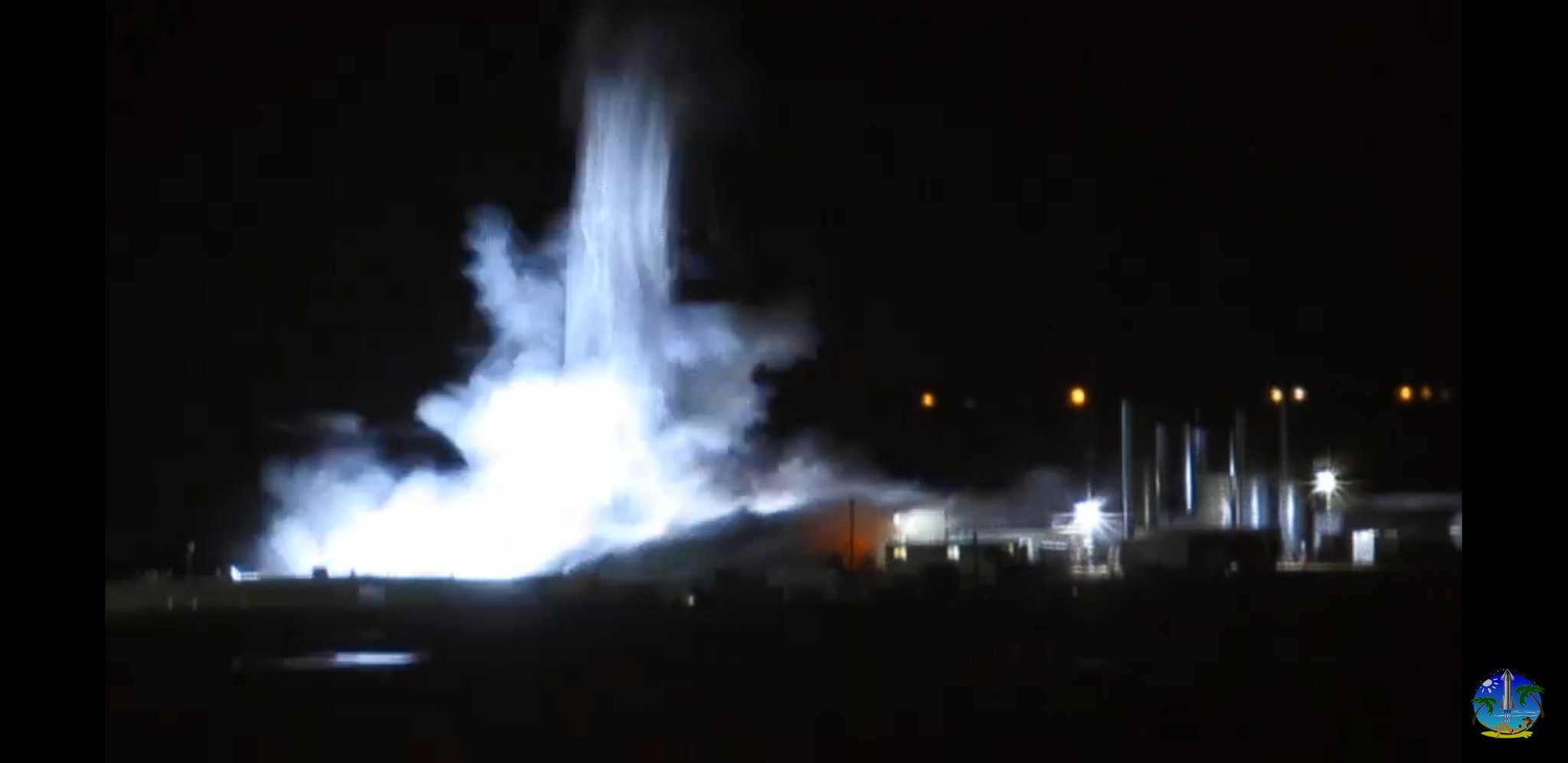

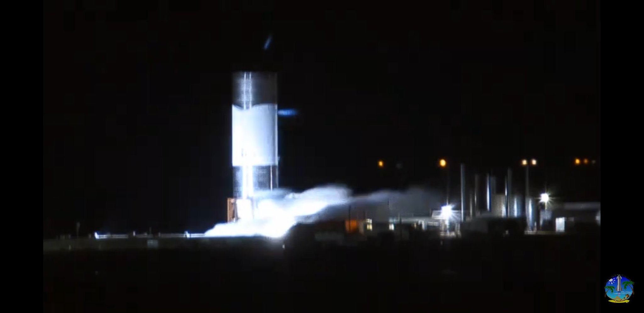

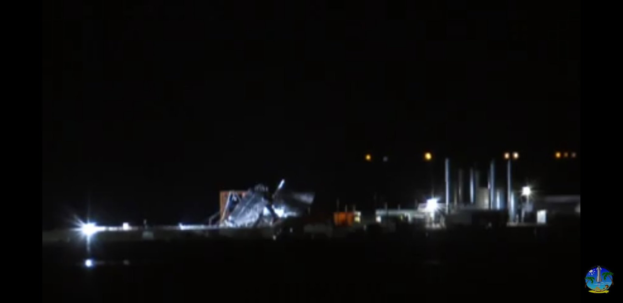

V noci na dnešek došlo během tlakové zkoušky k porušení konstrukce nádrží - k jejímu roztržení a totální destrukci.
Sbohem SN1. Přišel čas pro SN2.
Příspěvky: 12091
Reputace: 13295
Tak SN1 přece jen letěla ... aspoň několik málo metrů. :andílek:

Z toho videa mě přišlo, že problém byl někde na dně rakety, takže svary na plášti byly nejspíš OK. Možná alespoň jedna dobrá zpráva.
