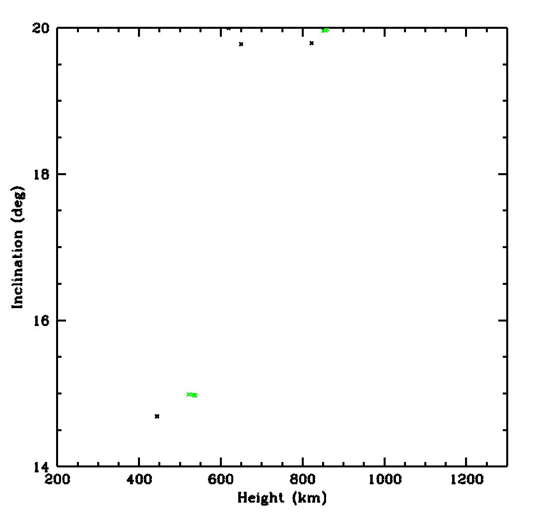

Kde hlavně létají družice kolem Země? A jak je to s kosmickým smetím?
Narazil jsem na zajímavé grafy od Jonathana McDowella, astronoma Harvard-Smithsonian Centra pro Astrofyziku:
Kombinace výšky a sklonu dráhy v současnosti létajících satelitů (výběr sklonu dráhy 94 deg - 112 deg). Zeleně jsou funkční satelity a modře nefunkční. Skoro všechny jsou u čáry SSO (dráha sychronní se zdánlivým pohybem Slunce). Skoro všechny jsou také pod hranicí 1000 km.
Totéž s přidáním v současnosti zde létajícím kosmickým smetím. Modře jsou zbytky po čínském testu protidružicové zbraně z r. 2007.

DrHorak píše: 26.9.2020 10:40 Kde hlavně létají družice kolem Země? A jak je to s kosmickým smetím?
Kombinace výšky a sklonu dráhy v současnosti létajících satelitů.
Ta základní informace přeci ale je , že se jedná pouze o satelity na heliosynchronní dráze
Re: Obecné otázky o kosmonautice
Napsal: 26.9.2020 14:29
od DrHorak
milantos píše: 26.9.2020 13:59
Díky za upozornění, měl jsem za to, že je to zřejmé, ale upravil jsem text.
Pro doplnění přidávám od stejného autora oblast mezi 46 deg - 54 deg:
a mezi 14 deg a 20 deg:
