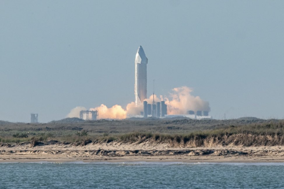

Živé video NSF slibuje zážeh. Máme dokonce po siréně!
Edit: zážeh!
Edit: zážeh!
https://twitter.com/NASASpaceflight/sta ... 25284?s=20And depress venting. Also a good sign

Statický zážeh poškodi několik dlaždic TPS. U jedné z nich je vidět vnitřní kovová struktura ve tvaru Y.

Ta výdrž destiček mi připadá docela solidní. Silnější poškození mají jen dvě větší destičky. Pokud zkouší naráz několik různých typů destiček, tak příště stačí jen použít takový typ, který je teď v pohodě. Také celá velká plocha z menších destiček mi připadá v pořádku. To vypadá nadějně. Samozřejmě bude záležet na tom, jak destičky vydrží celý vzlet a pak návrat do atmosféry vysokou rychlostí. Uvidíme (při testovacích skocích budoucích SN do větších výšek).
