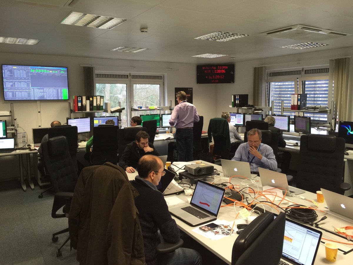

Tak je to tu! Dnes došlo k uvolnění obou bloků! Jsem v práci, a nestíhal jsem
updatovat tak rychle, tak jsem dal průběžné informace do jedné zprávy.
Události probíhaly v rozmezí +/- posledních 90 minut.
Letová kontrola LPF se připravuje odemknout osm jemných ručiček/pístů testovacích bloků.
Ode dneška nebudou testovací bloky ve fyzickém kontaktu se stěnami komor.
1 odvzdušňovací ventil otevřen... křivka zobrazuje úniku plynu z komory.
Raménka/písty se dotýkají testovacích těles. Senzory zaznamenávají mikropohyby
v řádech nanometrů 1,5 milionu km od řídícího centra.
Povely k uvolnění testbloku 2
Testovací blok 2 je uvolněn, na monitoru je zaznamenán pohyb ve všech směrech
Stefano Vitale: "V L1 převzaly opratě fyzikální zákony!"
(Šéf vědeckého týmu LISA Technology Package)
Potvrzeno uvolnění OBOU test-bloků!
Christopher Berry: "Uvolnění bloků je nejvíc nervydrásající část celé mise"
Testovací bloky budou ještě pořád uchyceny na místě elektronickým nechanismem GPRM
(Grabbing, Positioning and Release Mechanism) umístěným na dvou protilehlých stranách testovacích komor.
Bloky se ještě nepohybují volným pádem, ale pomocí elektrostatického působení následují dráhu sondy.
Dnešní operace proběhla s jednodenním zpožděním proti plánu (zatím jsem nenašel důvod zpoždění).
Pokud bude vše probíhat v pořádku, dojde 15. nebo 16. února k uvolnění GPRM mechanismu,
a obě krychle přejdou do volného pádu.
Před 5 min - ESA Italia: "Gratulujeme celému týmu LPF!"
