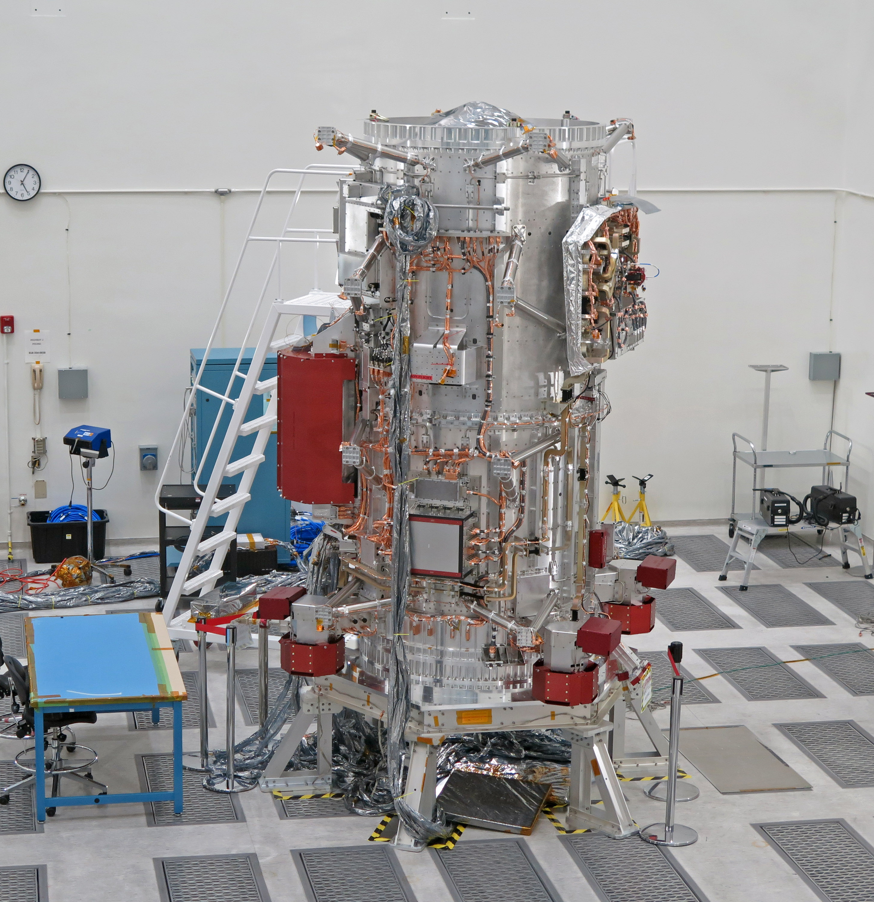

Dokončený základní modul Clipperu byl z JHU APL přesunut do NASA JPL, kde na něj postupně nainstalují vědecké přístroje a ostatní potřebná zařízení. Už od března v JPL na instalaci čeká spektrograf E-UVS (dodán od SwRI) a od května termograf E-THEMIS (dodán od ASU)..
NASA's Europa Clipper Mission Completes Main Body of the Spacecraft

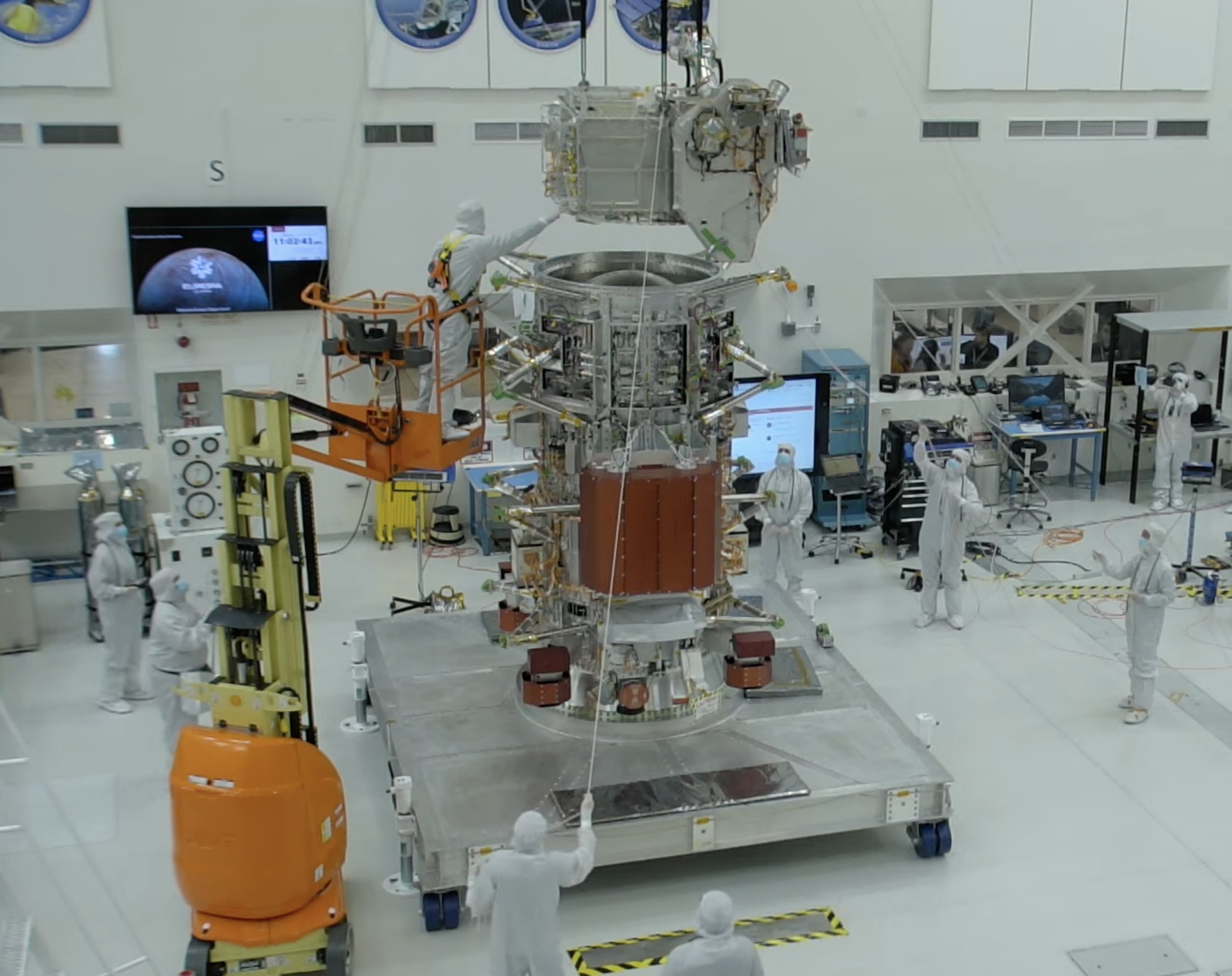

Clipper se stává středem pozornosti v čisté místnosti v High Bay 1 v JPL..
NASA’s Europa Clipper Spacecraft Kicks Assembly Into High Gear | NASA's Europa Clipper in High Bay 1

Na sondu bude vyražena báseň dedikovaná symbolickému propojení dvou vodních světů Sluneční soustavy skrze tuto průzkumnou misi..
Sonda mezitím dostala „hlavu“ - k pohonnému modulu byl připojen modul s avionikou:
