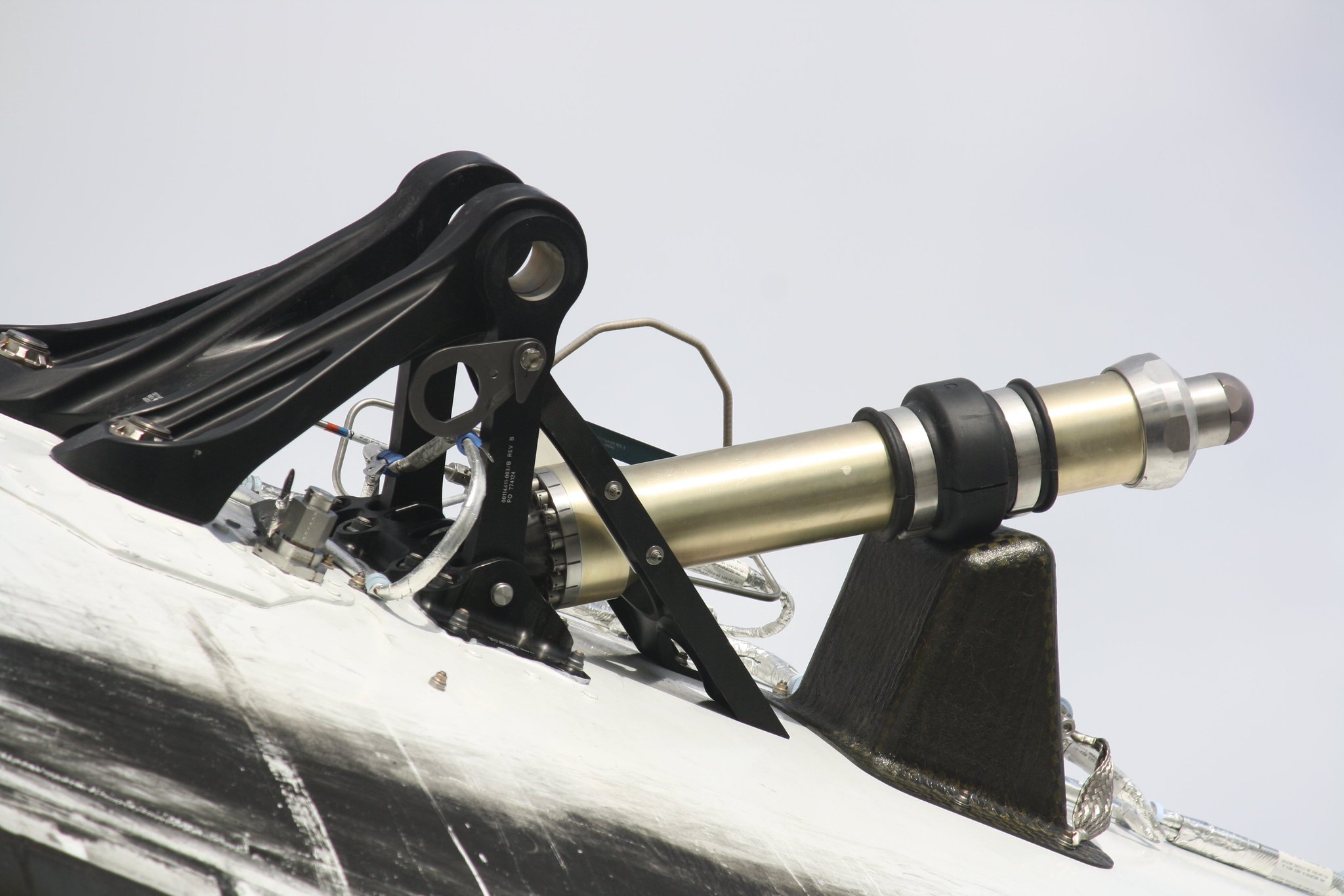

Ještě jednou otočný závěs a výtlačný píst přistávací nohy.Pospíšil píše:Pár dalších detailů z vystaveného bočního stupně.
Re: Falcon Heavy - Demo mise
Předpokládám že tento píst odtlačí v prvotní fázi vyklápění nohu od trupu kdy je hlavní válec ještě v mrtvém bodu?
ten závěs - oko tam je v něm ještě nějaký čep a něco ukotveno ?
- Příspěvky: 11728
- Reputace: 12378
1) anopacka píše:Předpokládám že tento píst odtlačí v prvotní fázi vyklápění nohu od trupu kdy je hlavní válec ještě v mrtvém bodu?
2) v oku závěsu je otočně uložena teleskopická vzpěra nohy
