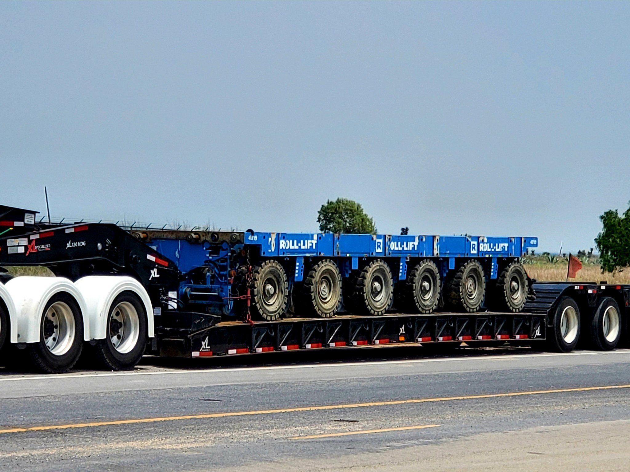

Re: Starship SN4 v Texasu
Na místo dorazily kolové transportéry.
Příspěvek od todtv »
Jestli by se jim za chvíli nevyplatilo ten transportér už koupit. Podobně jako poslední velký jeřáb, který je asi opravdu evidentně jejich, když dorazil zcela nový a nyní ho používají jak jen mohou.
Doprava nejen z "továrny" na launchpad, ale i mezi přistávací s startovací plochou po každém letu.
