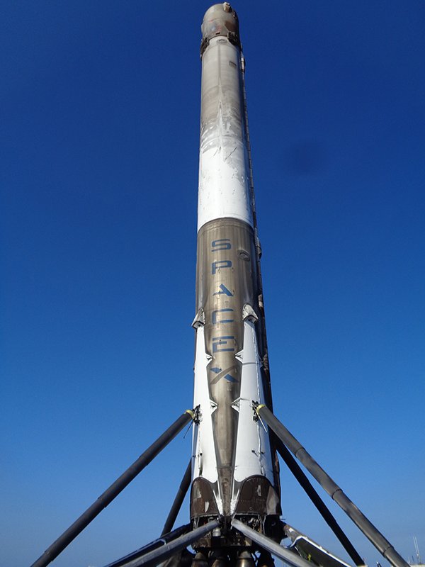

F9-024 & OCISLY už jsou za polovinou své cesty domů, aktuálním tempem by tam měly dorazit v úterý kolem poledne (oproti F9-023 zrychlujou :o ).

A nové fotky, nedej bože videa jste někde nepotkali?
Zas tak všední to ještě není (a hned tak nebude), aby jim to (publikování záběrů) nestálo za to :)
