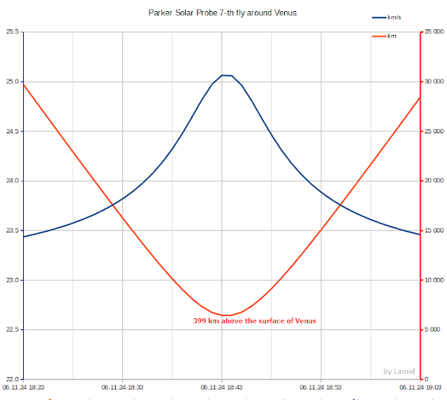

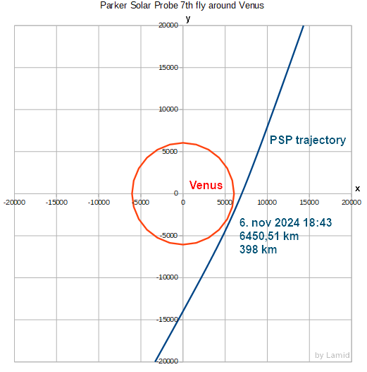

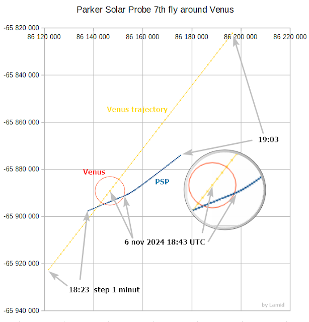

Zaujal ma 7. prelet okolo Venuše, ktorý podla plánu ešte pre Solar Probe Plus mal byť 317 km nad povrchom Venuše.
Z dát pre PSP na:
https://ssd.jpl.nasa.gov/horizons.cgi#top
2024-Nov-06 18:43:00.0000, .... 6.450509180035495E+03, ...
teda 6 450 km od centra Venuše, mínus polomer 6052 km je to 398 km.
Vyzerá to takto:
Je to hodne tesné.
z pohľadu Venuše:
priebeh rýchlosti oproti Venuši:
Ako to bude, rozhodnú korekčné manévre, upravujúce trajektóriu PSP, ktorých ma byť ešte 40.
