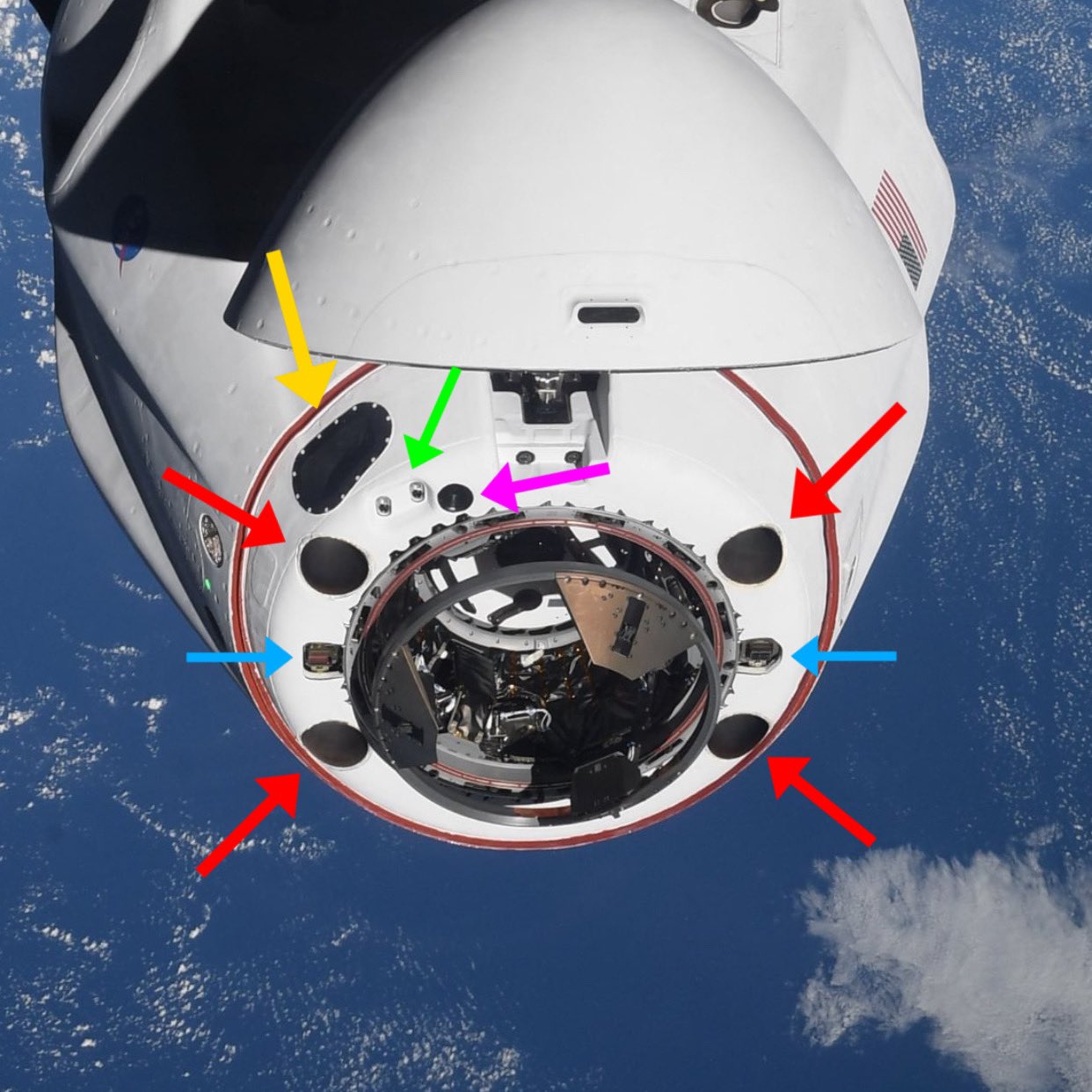

Re: Crew Dragon
a není náhodou jedna strana pasivní a druhá aktivní?
Podlé této fotky by asi neseděly konektory
Red - Draco forward thrusters
Blue - electrical and data connections to ISS
Yellow - star trackers for attitude control
Green - LIDAR sensors
Purple - docking camera
zdroj: https://twitter.com/TylerG1998/status/1 ... 5541667842

Re: Crew Dragon
A co kdyz jsou konektory asymetricke, prave proto, aby byla moznost jakehokoliv spojeni?
Dokazi si podle teto fotky predstavit, ze dva Dragony otocene o 180 stupnu se v pohode spoji.
A i ty konektory by pasovaly.
Domnivam se, ze autori navrhu spojovaciho uzle s touto moznosti museli take pocitat - predstavitelnym duvodem je zachrana v vesmiru.
