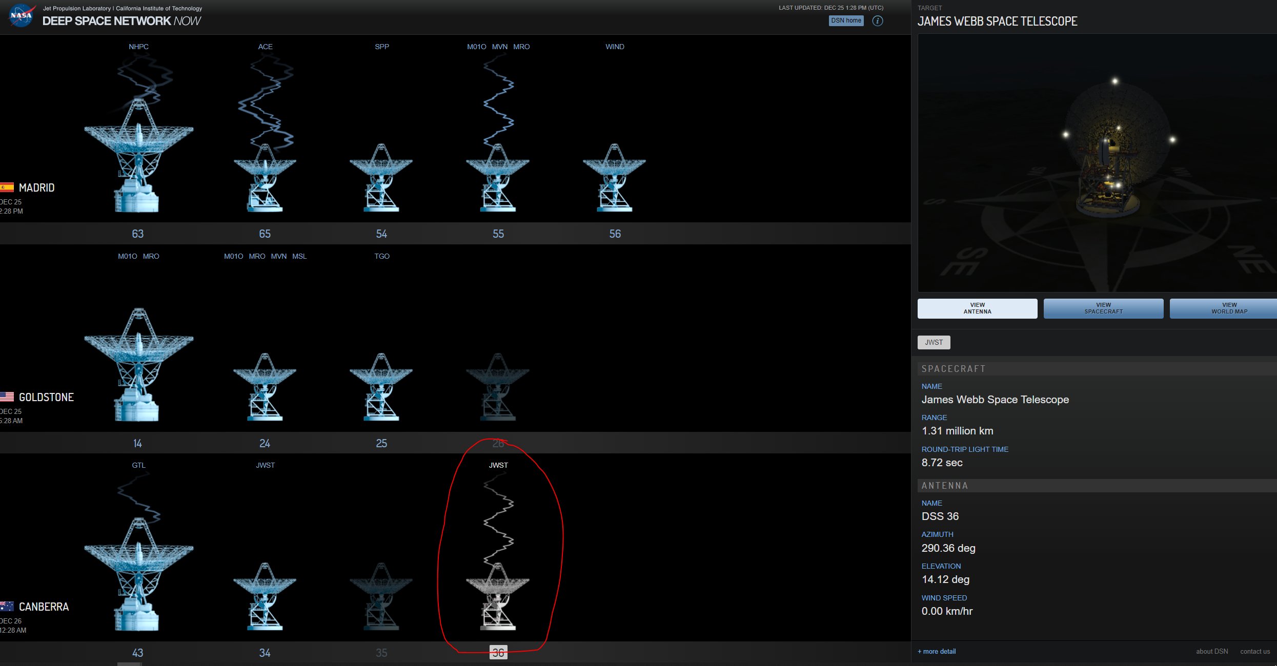

Příspěvky: 12015
Reputace: 13080
DSN v Canbeře už komunikuje s JWST. :palec nahoru:
