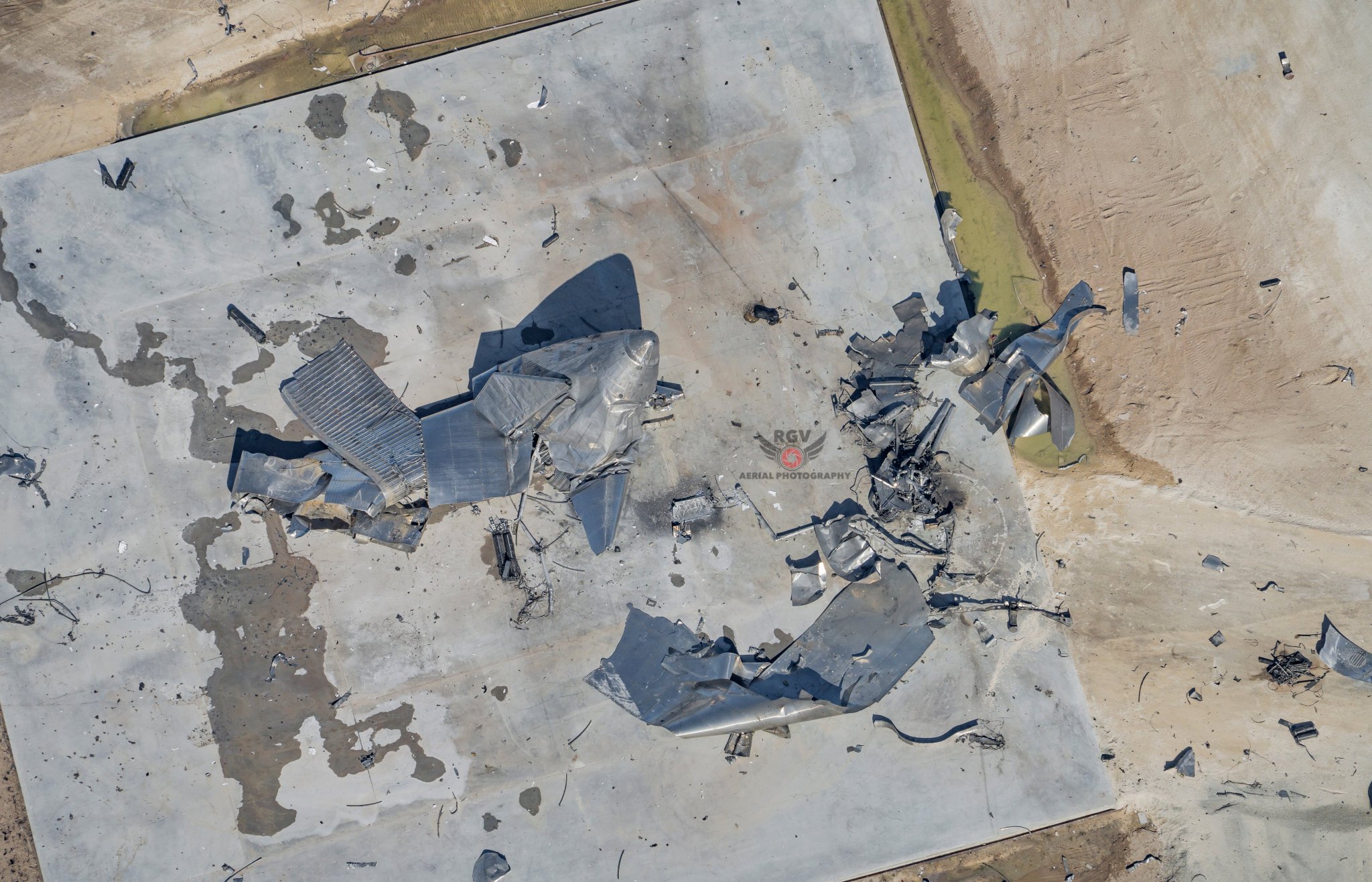

Vrak SN8 pohledem shora. Místo dosednutí je pěkně označené kruhovou rýhou v betonu vpravo.

Re: Starship SN8 v Texasu
Ale zase klobouk dolů.beton mají kvalitní,já čekal aspoň malý kráter a ono jen trochu odfouklo asi tu vrstvu pryskyřice.Ale zase výbuch nastal až po dosednutí,takže se ta vlna rozptýlila hodně do stran.
Strarship má dole sekci s Raptory, takže dosedl na ně a pak se teprve začaly trhat nádrže nad ním. Takže výbuch opravdu směřoval do stran a na beton neměl tak výrazný vliv. Navic nešlo o výbuch v pravém smyslu slova, ten by nastal, kdyby se smíchal metan s kyslíkem a pak to bouchlo. V tomto případě šlo spíše o hoření. (Při výbuchu se objeví rázová vlna, a ta tam nebyla).tonda píše: 12.12.2020 8:05 Ale zase klobouk dolů.beton mají kvalitní,já čekal aspoň malý kráter a ono jen trochu odfouklo asi tu vrstvu pryskyřice.Ale zase výbuch nastal až po dosednutí,takže se ta vlna rozptýlila hodně do stran.![]()
