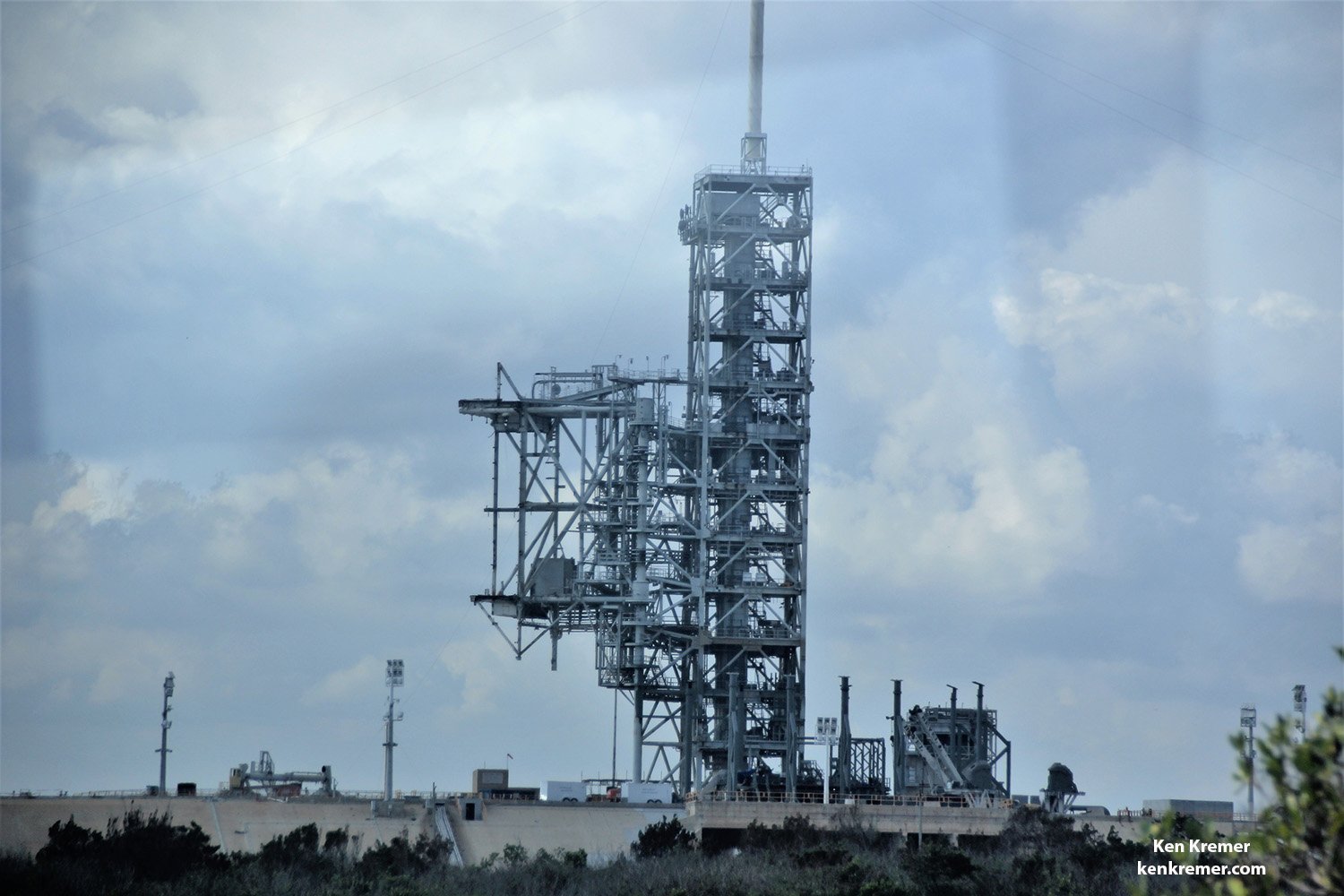

Wopat píše:
marek píše:bude ta rampa v konečné verzi úprav nějak "oplechovaná", jak to bylo někdy vidět na animacích startu falcon heavy?
Jestli to "oplechování" na animacích nebylo proto, že je to mnohem jednodušší nakreslit. :)
Asi ne. Na animacích je konstrukce FSS jaksi vidět i pod těmi plechy. :-)

OK, díky :) Když už jsi sem dal tak hezký obrázek, tak se rovnou zeptám: Proč tam má středový stupeň jiné přistávací nohy?
Příspěvky: 12057
Reputace: 13199
Re: Kennedy Space Center LC-39A
Wopat píše:OK, díky :) Když už jsi sem dal tak hezký obrázek, tak se rovnou zeptám: Proč tam má středový stupeň jiné přistávací nohy?
To netuším. Celé je to trošku paskvil, ten centrální stupeň je například delší než ty boční a tak má roštová kormidla nad nimi. Ale což, realitu už známe, první FH bude mít nohy stejné na všech stupních.
Jinak tento snímek je oficiálni SpX simulace z dubna 2016 https://www.flickr.com/photos/spacex/26405463180
Příspěvky: 2683
Reputace: 2337
Tipl bych, že je to protože má jiné rozměry. Je větší než ty postraní a tak má i větší a silnější nohy. Obrázek však neodpovídá realitě, jak dnes už víme. Možná to takto bylo jen původně zamýšleno.

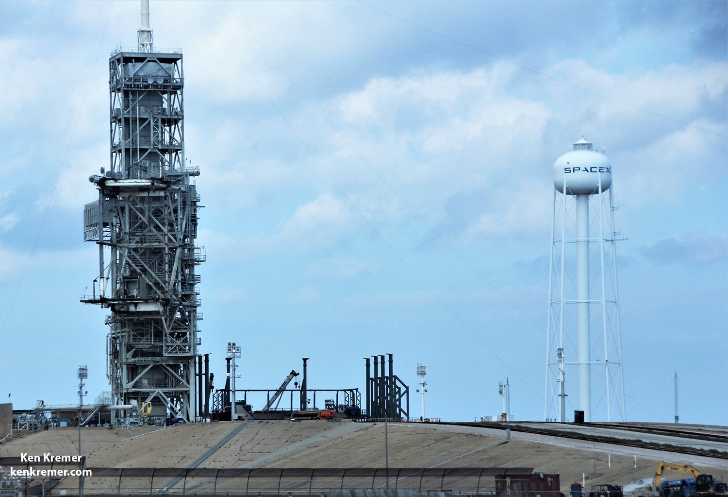

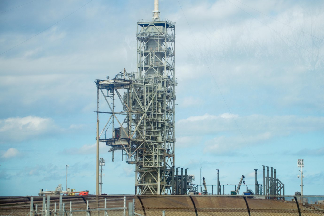

Dva snímky z 23.12. TEL už byl tou dobou dole v hangáru HIF.

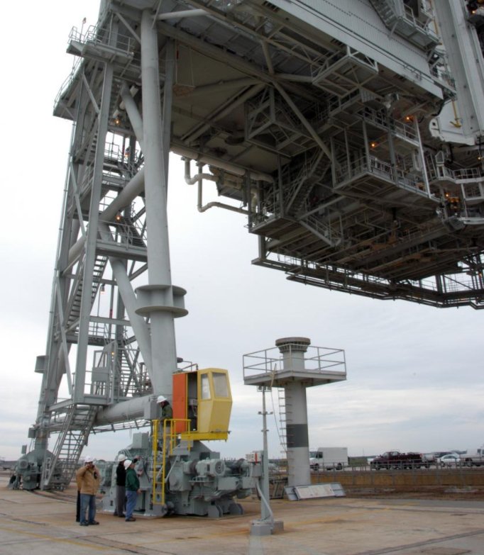

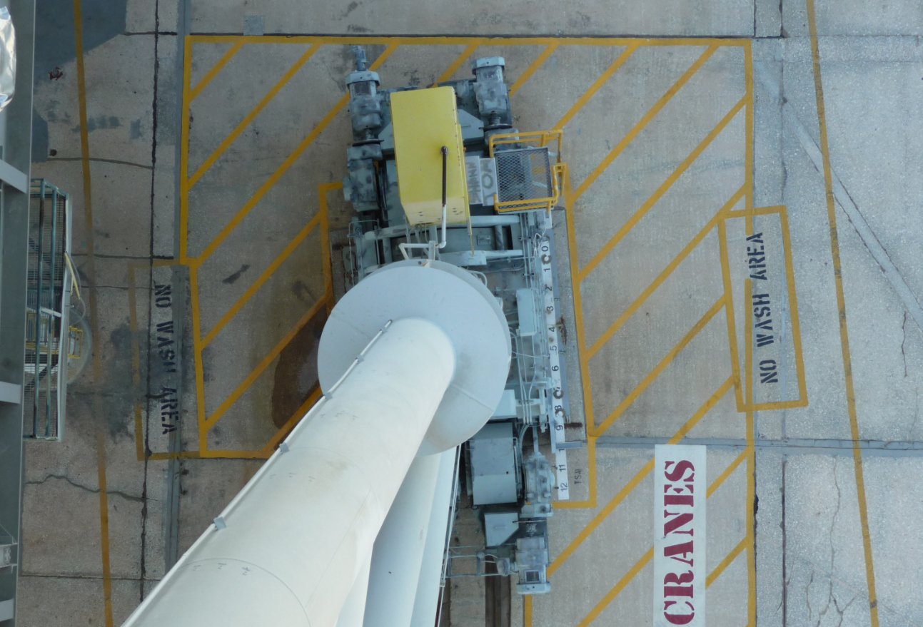

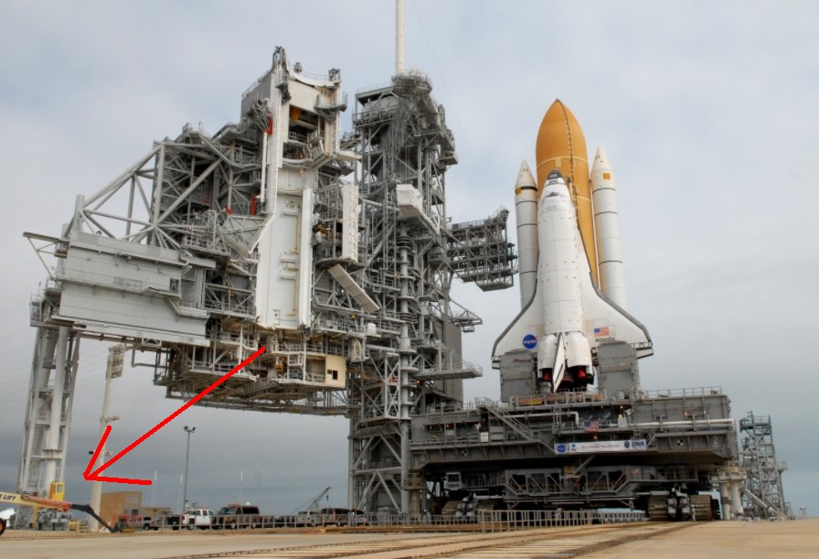

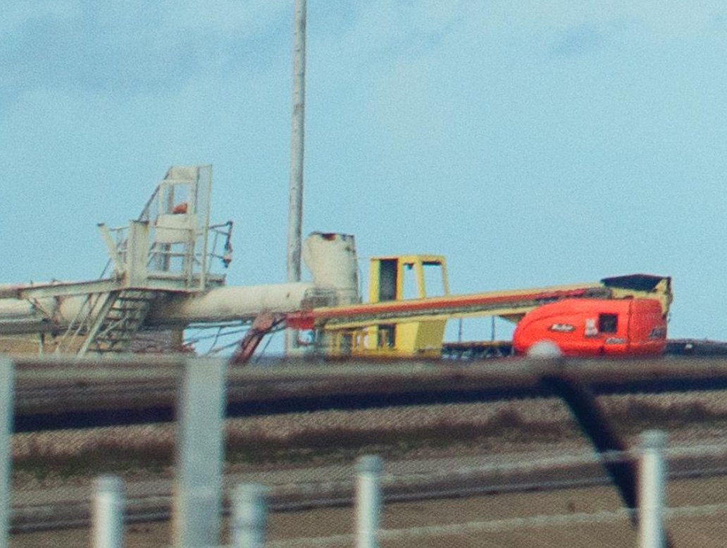

Na obou předchozích fotkách je vidět jedna zvláštnost - téměř volně stojící žlutá kabinka.
Ještě lépe je vidět na následujícím snímku a výřezu z něj.
Je to jeden z posledních reliktů rotační servisní konstrukce RSS. Z této kabinky byl řízen její otočný pohyb po zahnuté kolejnici směrem k přistavenému raketoplánu. SpaceX má údajně veškerý materiál z demontované struktury odevzdat NASA a tak se dá předpokládat, že onu žlutou budku možná později najdeme v muzeu.
