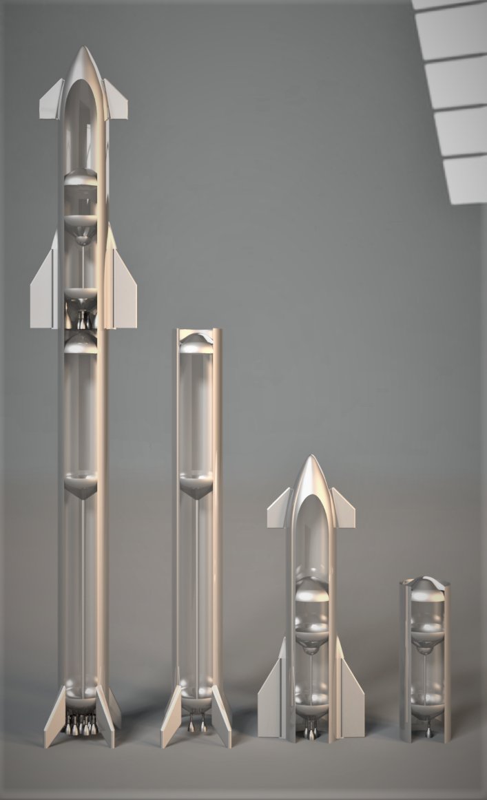

Re: Super Heavy (BFR)
Takto by mohl vypadat postupný vývoj prototypů až k celé sestavě SS/SH.
