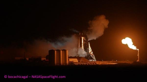

Re: StarShip Hopper
Jedna pěkná fotečka před zážehem preburneru.
