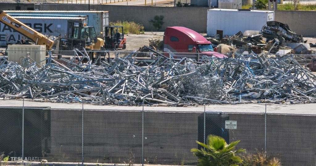

SpX sešrotovala formu na výrobu kompozitních nádrží SS/SH i nosnou konstrukci stanu, pod kterým se měly nádrže vyrábět. Evidentně teď sází vše na nerezovou konstrukci.
https://www.teslarati.com/spacex-all-in ... per-heavy/

Ževraj aspoň čo som čítal a pochopil bol problém najmä v tom že prístav na daný pozemok chcel SpaceX vnútiť horšiu zmluvu tak sa od tiaľ zdekovali.

husty, cekal bych ze stan rozeberou a postavi jinde
