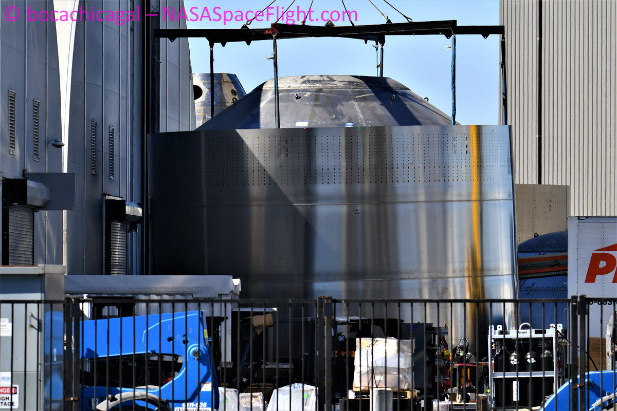

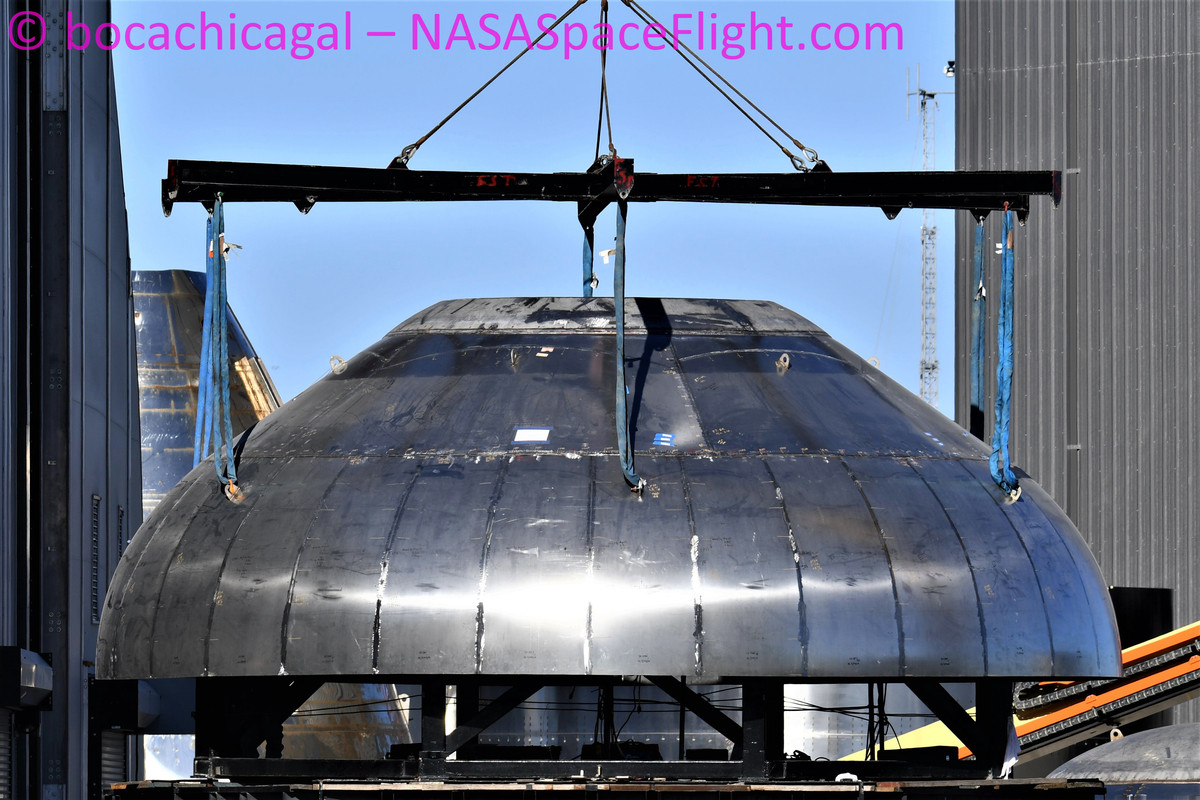

Mary (Bocachicagal) nafotila společnou přepážku boosteru
která byla o chvíli později sestavena v common dome
zdá se, že sestavování se zase rozbíhá
Re: Super Heavy BN1 (SN1) v Texasu
Je důvod očekávat, že bude jiná než u druhých stupňů?
Viděl bych to tak, že asi nebude mít přistávací "podnádrž" (SH se nebude ve vzduchu otáčet a míchat tak s palivem) a bude jí procházet širší trubka pro palivo.
Přesně, a také si všimněte zesílení v podobě zeber na kyslikove části dilu
