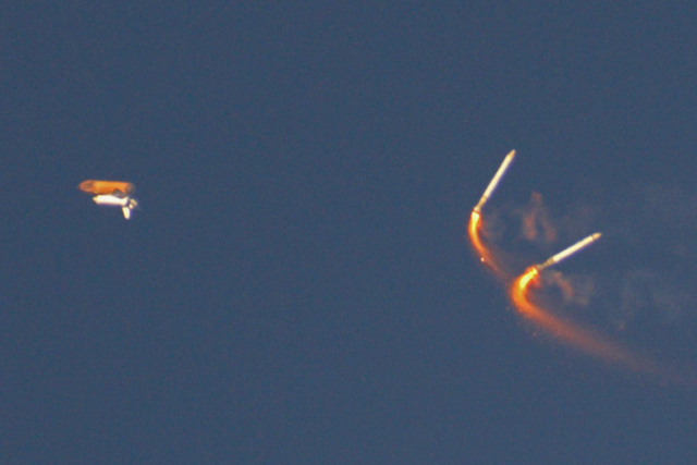

Ty separační motorky nepálí přímo na nádrž, ale malinko mimo, jsou tam zešikma (tady na obrázku jsou vidět na špičkách SRB jako hnědé kolečka uspořádané do čtverce):
Navíc mám pocit, že tyhle motorky mají menší teplotu hoření, než SRB, a i pokud tomu tak není, pálí jen něco přes 1 sekundu. Naproti tomu plamen SRB opaloval nádrž 13 sekund (zhruba od času T+60).

Vďaka za odpovede. S tým prepálením nádrže ET mi je to jasné.
Nemožnosť odhodiť SRB ma dosť zaráža. Že sa nedajú vypnúť je jedna vec, fyziku neoklameš. Ale že s nimi potom musí raketoplán vydržať za akýchkoľvek okolností dve minúty, to je celkom iná káva - a dosť mrazivá, povedala by som. Miatlo ma aj to, že podľa týchto záberov aj za normálnych okolností po odhodení SRB v nich ešte niečo horí (aj keď asi skôr dohorieva):
Nebezpečie pri odhodení SRB - áno, ale ak je to posledná nádej ako vyviaznuť z istej smrti, lepšia nejaká šanca ako žiadna. Ostatne, ani iné "záchranné procedúry" v histórii kozmonautiky príliš nezaručovali prežitie. Navyše ma potom zaráža, že som čítala, že technici čakali, že sa Challenger vynorí z oblaku dymu a núdzovo pristane... ak to ale ani v princípe nebolo možné, potom takémuto očakávaniu nerozumiem. Iracionalita? Nádej v zázrak?

To co v SRB hoří po odhození jsou rezidua, viditelné to je, ale má to minimální tah
jinak problém s odhozením SRB v době tahu byl dvojí, ten první už tu zmínili ostatní, co se bude dít, když vedle raketoplánu odhodím dva urychlovací bloky pálící a plné pecky - uvědom si, že by nešly dozadu, ale naopak by raketoplán předhonily - srazit se s pálící tryskou by nebylo nic moc
a druhý problém by byl, co dál - ok, nějakým zázrakem jsme odhodili SRB a přežili (na chvíli), ale na zádech máme mrtvého slona (doslova) a tah motorů raketoplánu nestačí na to prodrat se atmosférou a utáhnout tu hmotnost
okamžitě by muselo dojít i k odhození ET a to bychom měli takřka v jeden okamžik setrvačností se pohybující orbiter, ET a do toho naplno pálící SRB snažící se nás předhonit
obávám se, že jediným možným výsledkem by byla ohnivá koule
i kdyby se to povedlo, tak manévr návratu by byl s takovými přetíženími, že je otázka, zda by to prošlo
řešení problému nebylo podle všeho v technických možnostech, takže se řeklo, že SRB prostě selhat nesmí (a je to jednoduchá technologie, takže to mohlo fungovat), jenže jaksi neodhadli limitní možnosti, respektive nebyli schopni se poučit s těch několika případů, kdy to málem prohořelo
varování NASA dostala, kdyby ho řešila, Challenger by lítal dál, to že jde SRB vyřešit tak, aby byly spolehlivé, ukázalo následujících mnoho letů po katastrofě
