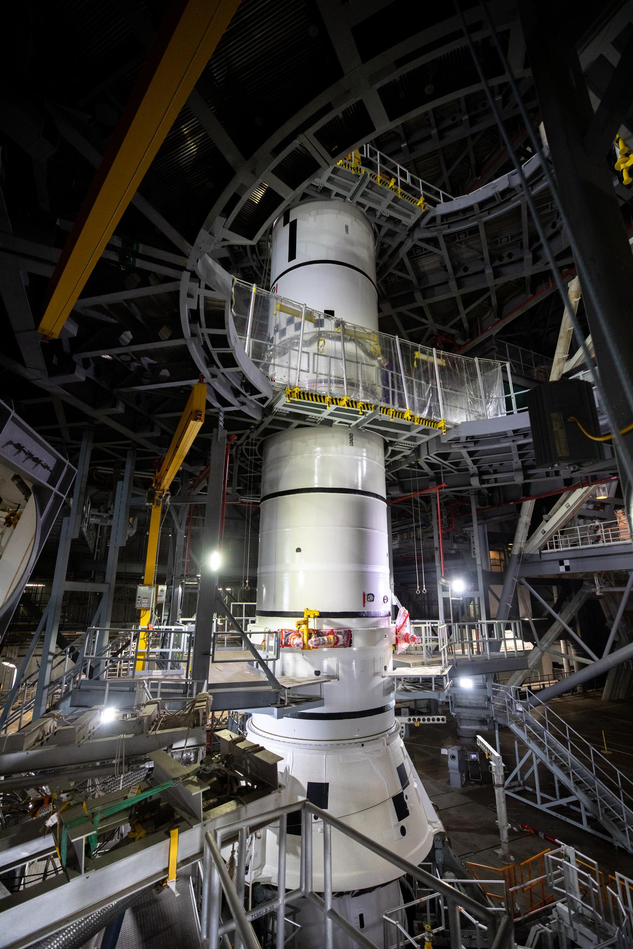

Hurá! V hale VAB došlo ke spojení prvních dvou segmentů motorů na tuhé pohonné látky. Začalo tak rok dlouhé období, kdy může proběhnout start.
Zdroj

Jde o levý spodní centrální segment a na levou spodní sestavu byl umístěn včera, 7. ledna.
