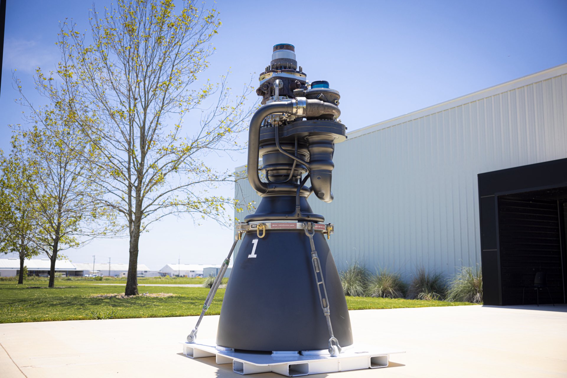

Raptor 3 , SN1
Srovnání s předchozími generacemi
jakubv
Příspěvky: 1858
Reputace: 2305
Registrován: 4.2.2017 23:23
Re: Raptor
Příspěvek od jakubv »
Elon k tomu napsal i popis, co je tam nové
Příspěvky: 12245
Reputace: 13721
Re: Raptor
jakubv píše: 3.8.2024 9:46 Elon k tomu napsal i popis, co je tam nové
V podstatě jen potvrdil / zopakoval to, co už řekl v rozhovoru Timu Doddovi cca před měsícem, viz příspěvek o pár řádků výše:
viewtopic.php?p=141597#p141597
jakubv
Příspěvky: 1858
Reputace: 2305
Re: Raptor
další data a porovnání parametrů verzí 1/2/3
