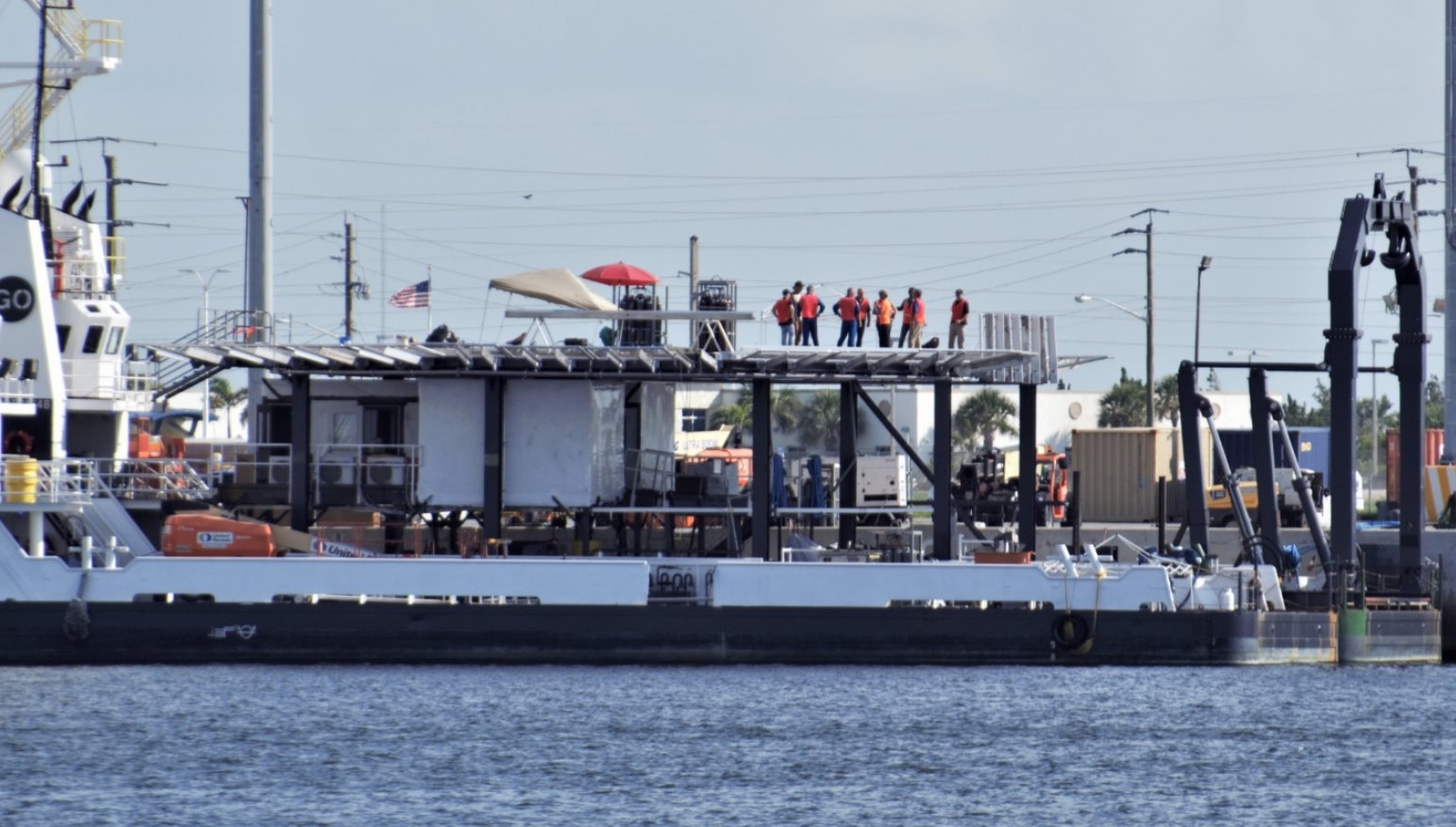

NASA astronauti včera navštívili flotilu SpX plavidel, kotvících v Port Canaveral. Prohlédli si zejména GO Searcher, na který budou po přistání s CD vyloveni a vrtulníkem odletí na pevninu.
