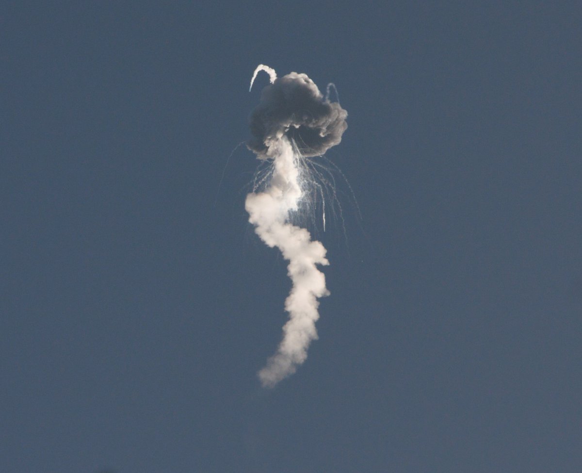

Další dramatický start!
Teda ta raketa je solidně robustní!
Tady je vidět, že před výbuchem zvládla v té nadzvukové rychlosti přežít slušný kotrmelec:

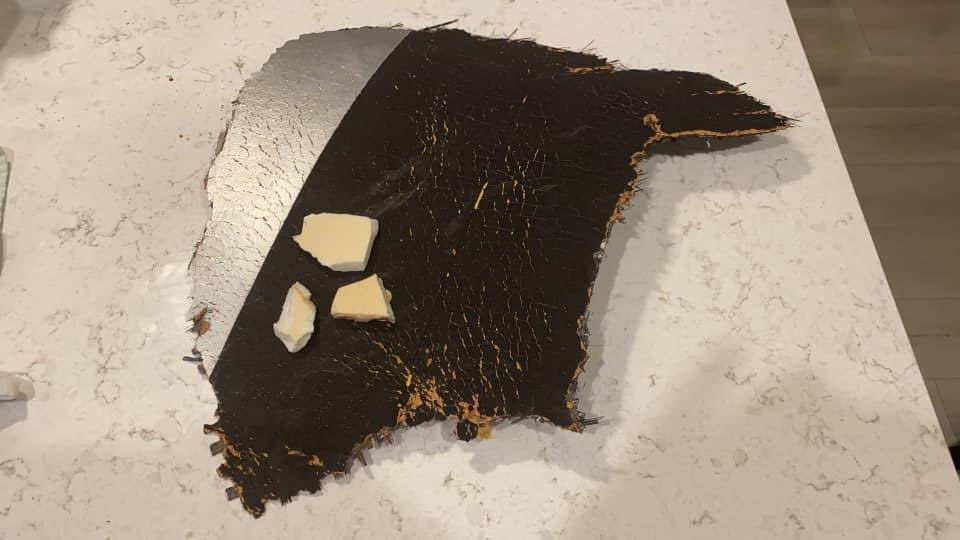

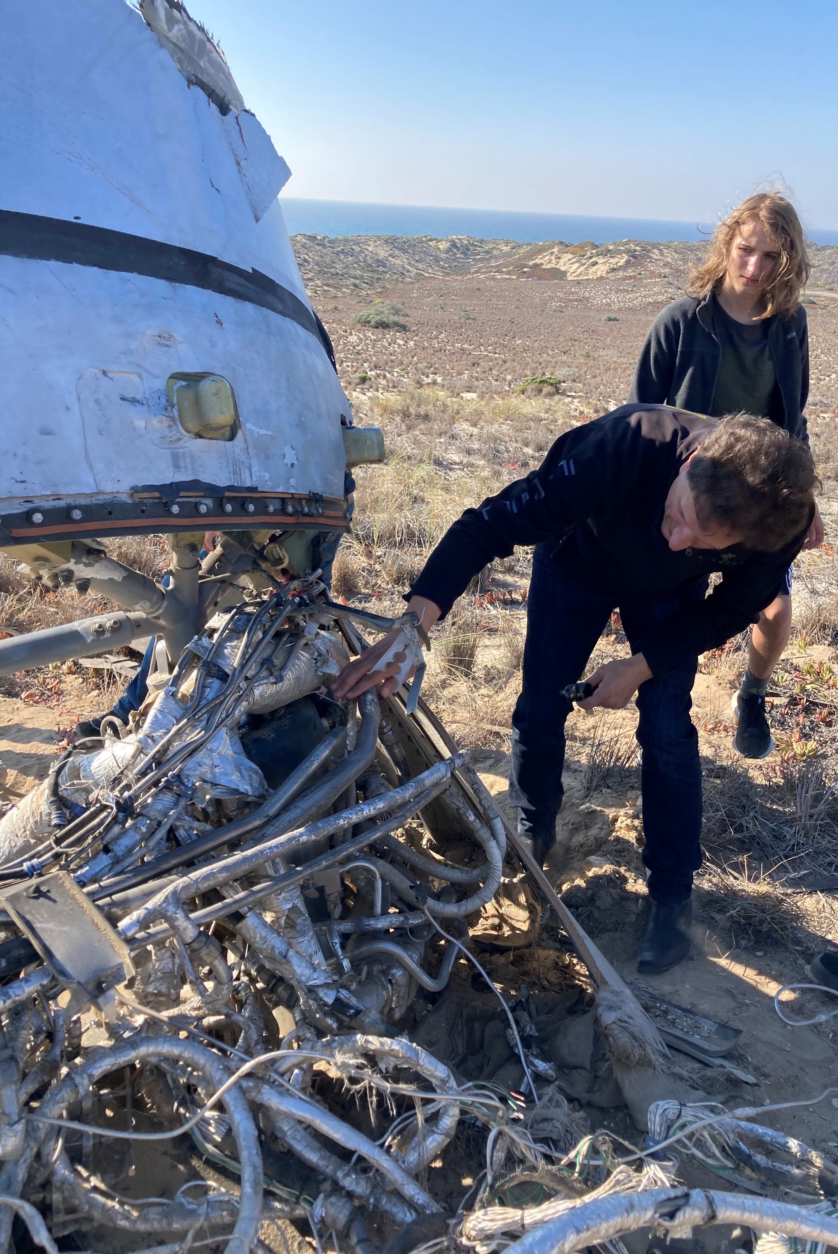

První trosky nalezeny v okolí města Orcutt.

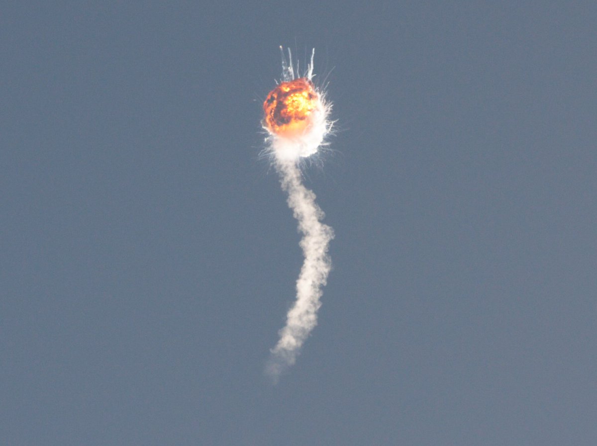

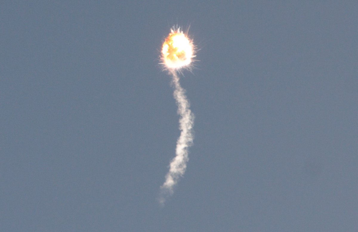

Přidávám pár dalších pohledů na explozi..
A rozbor od Scotta, podle nějž je v čase T+15 s vidět selhání jednoho z motorů, po němž raketa očividně zpomalila, až byla nakonec řízeně zničena po ztrátě kontroly při přechodu do nadzvukové rychlosti ve výšce okolo 15 km..
Teď ještě všechny zajímá, jak s tím vším souvisí to hlášení abort pár sekund před startem (a jestli to vůbec bylo abort)..

Sestřih parádních záběrů na první start Firefly Alpha.. Je tam vidět to vypnutí jednoho z motorů v T+15 s. Trochu se pak ještě snaží, ale na plný tah už nenaběhne:

Ztráta jednoho motoru je sice špatně, to je jasné, ale to by přeci nemělo vést k totální ztrátě kontroly ne? Takže se tam stalo ještě něco. Otázka je co?

Každý motor má gimbal iba "2D" teda v jednej rovine a 4 motory sú v štvorci kolmo na seba čo síce zjednodušuje konšrukciu no zhoršuje scopnpsť riadenia pri strate motoru počas letu. Keďže staratili (vypol sa) jeden motor, prišli o nemaú časť schopnosti zvládať nadzvukový režim a prechod kde sa aerodynamika správa dosť zákerne, už dosť čo zvyšné 3 motory museli kompenzovať gimbalom aj ten jeden chýbajúci. Tak či tak by nedoleteli ďaleko, starta jednoho motoru tak skoro počas letu znamená spálenie príliš veľa paliva. Inú chybu by som tam nehľadal, podobne stralita kotroulu aj Astra a to prišili iba o jeden motor z piatich.

Let byl rozhodnut 15s po startu. Vypl se jeden z hlavních motorů. Ventil uzavřel přívod paliva, protože došlo ke ztrátě signálu. Motory pád zpět přežily, a byly nalezeny, což je pro společnost velmi cenné.
